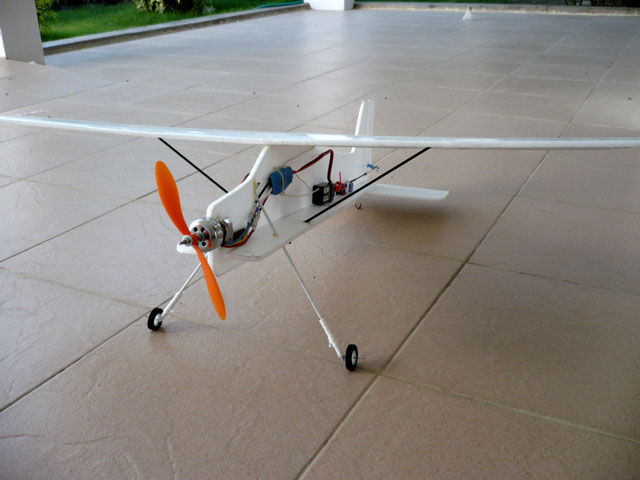

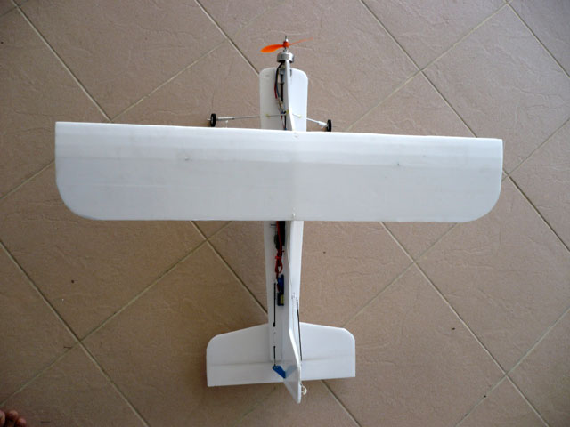

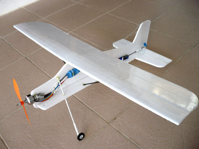

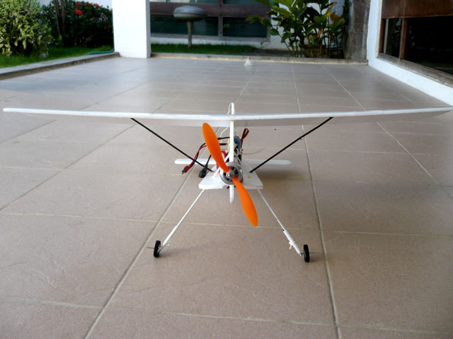

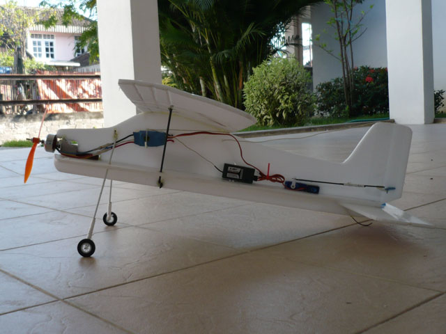

Mencoba membuat foamy buat beginner dengan hiwing wayang... dinamakan Trawang singkatan dari Trainer Wayang... =P~ =P~
Tidak menggunakan plan hanya mereka2 saja...
spek:
WS sekitar 30 inch menggunakan airfoil dan dihedral
Fuse menyesuaikan
control rudder dan elevator tanpa aileron
motor 2409 + esc 18A
lipo 3s
prop 7x5
berat sekitar 300gr

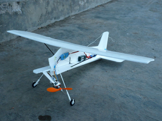

seperti ini tongkrongannya
Hasil Maiden kemarin Senin Sore...
pesawat sangat mudah terbang karena power lebih dari cukup... tapi terbang cenderung belok kiri sehingga pada akhirnya menabrak tiang gawang... tidak terbiasa terbang tanpa aileron jadi agak bingung pada saat pesawat agak serong kiri...
Next project (repair) harus diberi aileron supaya controlnya lebih mantap...
Posts: 7946
After maiden... mounting motor patah menabrak tiang gawang stadion...
