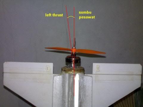

Mau tanya tentang Right thrust dan Down thrust utk pesawat elektrik kalo type pusher. Pada pesawat elektrik dgn prop di depan saya sdh mengerti tp dgn pesawat jet elektrik type pusher apakah Right thrust menjadi Left thrust dan Down thrust menjadi Up thrust ?
Berikut gambar motor pada pes.jet pusher (F16-Align) saya dilihat dr sisi atas:
Ini saya kasih Left thrust dan Up thrust (atas saran teman).
Posisi putaran motornya kalo dilihat dr belakang pesawat, searah jarum jam.
Ketika baru dihand launch, pesawat selalu cenderung nge-roll ke kanan, tp kalo sdh terbang gak masalah sih.
Sebelumnya saya pernah terbangin pake prop 7x6, maksudnya sih biar kenceng terbangnya tp yg di foto sdh diganti pake 5x4 kalo gak salah.

Posisi right trustnya kebanyakan Om coba dikurangi dikit lagi dan klo masih sama dikurangi dikit-dikit Om sampe ketemu.......

Utk pusher sih saya jarang pake side thrust ( baik right maupun left ) , sementara utk up atau down tergantung posisi motor.
1. Posisi motor diatas center line body perlu up thrust, disesuaikan dg power motor sudutnya
2. posisi motor pada center line body, enggak perlu up thrust

Kalo problem ketika di handlaunch, keadaan fullthrottle, pes.nge-roll ke kanan mulu, itu faktor apanya ya yg salah?
Posts: 13591
coba koreksi side thrustnya ke arah kiri seperti gb dibawah :

iwan21 wrote:coba koreksi side thrustnya ke arah kiri seperti gb dibawah :
Hari Sabtu tgl.26-7-2008 setelah dirubah spt mas iwan21 terangkan menjadi left thrust dan tdk pake up thrust atau down thrust, coba terbang di ASAC, dibantu handlaunch sama Irsansaputra. Pesawat terbang stabil melaju ke depan \:D/ tdk spt sebelumnya yg selalu ngeroll ke kanan. Terbangnya kueenceng, muaantap, ini baru namanya jet. Sampe-sampe dibilang lagi kejar setoran kata rekan di ASAC :mrgreen: .
Hari Minggu tgl.27, saya coba terbangkan lagi di JAC-Halim. Malahan ini handlaunch sendiri. Ternyata berhasil juga. \:D/
