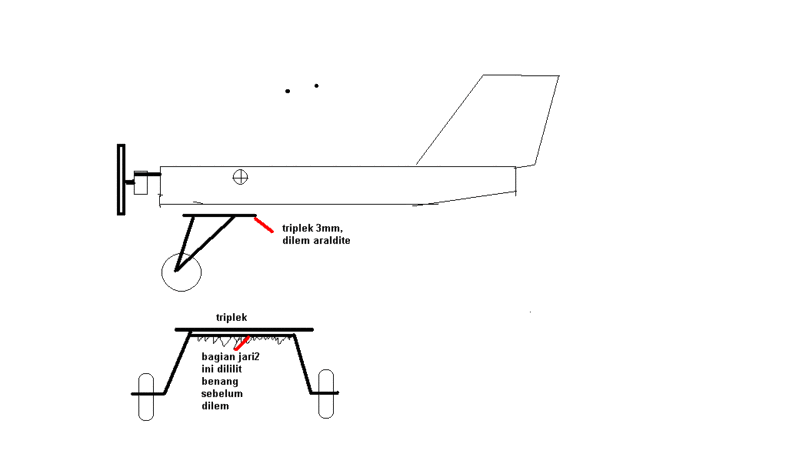

pake landing gearnya cesna, sisi belakang di kasih engsel nyambung ke body, sisi depan di kasih busa dulu sebelum nyambung ke body, dengan harapan kalo hard landing bisa mengurangi tekanan body ma landing gear
Posts: 7946
Mantap nih om... coba kalau fotonya kelihatan body bawahnya yang bagian landing wheel nya...
Saran saya, pake kawat ruji sepeda ontel karena kuat, trus pada body tepatnya ditempatnya landing wheel diberi pembatas dari foam 2cm vertical bentuk kotak sesuai bentuk fusenya... dan ditempelkan balsa 3mm didepannya foam tadi dan landing wheel dikaitkan di balsanya... pasti kuat deh...
Posts: 13591
begini aja modelnya, bahan tripleks dan jari2 sepeda yg paling gede

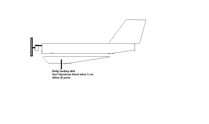

ato kalo males , bikin aja belly landing skid kayak gini hehe he he he he

Terimakasih Senior2 Semua :)
Karena ini Proyek Uji coba saja nanti untuk Proyek Pembenahannya dibikin dari CORO biar bisa diberi Judul "CORONEMO"

......neng nong .......neng .nong.......................,tuh om dion .........,suhu dah bersabda..........................,baikan pake model SKID kalo rumput landasannya.......

Solusi landing sudah ketemu masih enak terbangnya dah sudah bisa ngeloop. tapi buat rooling masih sudah padahal sudah guedhe simpangannya. pilotnya kali yang kurang terlatih :D. inverted juga sudah enak hihihihi
Sudah kuat dan bisa take off enak dari tanah :) ga Hand Launch lageeeeeeee. :)
