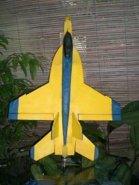

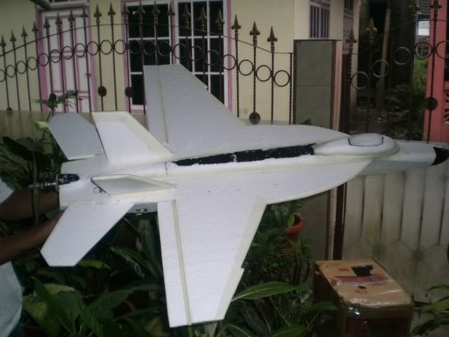

Lagi nyoba bikin F18 pusher..............ukuran diambil dari F18 EDF..
motor : 2409
Prop : 7x5
Batt : 11,1 V, 1800 mA
Esc : 25 A
servo : 3 bh ( 2 elevator, 1 aileron )
berat total : 500 grm
model agak jelek....
warna kebalikan dari blue angle....
junior diajak biar bisa jadi tukang foto saat maiden flight...
Maiden flight sudah dilakukan .....hasilnya ......pesawat sangat stabil....rooling...loop...(invert belum coba...)...video dan foto menyusul ...

saya buat bahannya pake foam yang biasa aja....ukuran tebalnya kira-kira 10 mm, kalau foam yang agak kuat ( nggak tahu namanya...) disini nggak dijual.... ](*,) ](*,) .yah kata pepatah .... nggak ada akar pohon pun jadi lah..he..heh. saya pake kawat las alumunium 3 mm buat penguat dipinggir sayap.

elevator kok pakai 2 servo? apa biar lebih kuat...

@ Jdx .....servo elevator pake 2 bh soalnya posisinya terpisah ...tidak pake as tengah.....saya pertama pake sistem elevator dengan 1 as...cuman up down nya terlalu cepat bikin tuh pesawat kayak kuda lumping gitu.....
