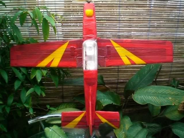

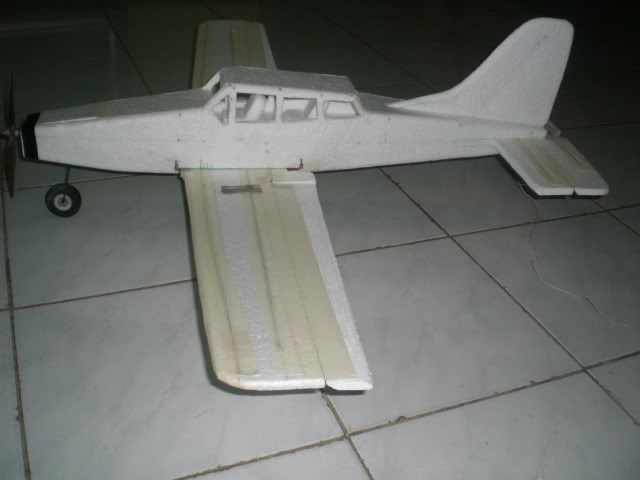

Coba bikin pesawat T34 Menthor.......bahan-bahan :
motor : royal
prop : 8x6
Batt : 11,1 V 1300 mA
Esc : 25 A
servo : 2 ( tanpa rudder)
berat : 650 grm
rencana pertama peke kanopi kayak gini ( kayak mobil aja ya....)

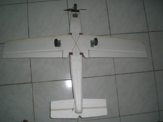

tampak bawah...
dirubah kanopinya pake botol minuman .....warnanya : suka-suka....

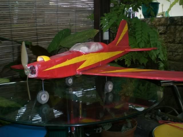

kreatif banget pak heri... cakep pesawatnya...
terbangnya gimana pak, sudah di meiden belum?

@ mas syafik...sudah maiden flight....agak tail heavy......lalu wingnya terlalu tipis ......jadi melengkung saat manuver loop ...tapi udah dibenahin dengan tambah kawat alumunium 3 mm buat penguat sayap.....jumlahnya nggak tanggung-2...3 bh ....makanya pesawat jadi berat diatas 500 grm...

@om hery_s, pengen nanya itu airscop yg warna kuning diatas cowl untuk apa ya, apa malah enggak bikin drag, ini sih cuman saran aja kalo emang perlu untuk airflow untuk pendinginan BL nya apa enggak sebaiknya bikinin kaya sirip ingsang ikan di kiri dan kanan cowling ya. Tapi over all KEREN ........... !!! posting juga dong videonya biar untuk nambah2 racun neh ............. BRAVO untuk om hery

@ om Toto....sarannya bagus juga tuh...emang itu untuk lubang pendingin esc dan battery......nanti tak tukar disamping biar mirip sirip ikan hiu yah....saya pernah baca postingan kalau dibikin pake sendok plastik yang dipotong setengah juga bagus buat dicoba.....:bow: :bow: sarannya.....
