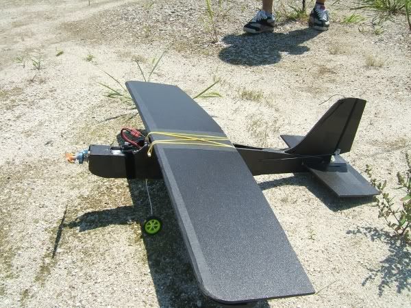

Ukuran dikira2 dari plan aslinya, ws 90cm fuse length sekitar 68cm.
motor hxt 24 gr blue, prop bawa 8038,8040, dan 7040.
batere 1200mah, dan servo TP 9gr 2.
Rencana 3 chanel saja, wing pakai dihedral. Ternyata pas wing dijemur setelah pengeleman jadinya dihedralnya ilang..
btw karena dah pengin banget, ya udah gak usah pakai aileron meski wngnya jadi flat, melenceng dari semua.
Wing chord 20cm, Bottom KF 30% ( biar gampang ) ....

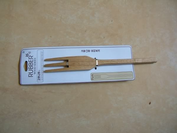

Motor mount stick ternyaa ketinggalan , jadi ada beberapa item yang mesti pengganti.

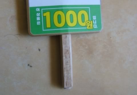

akhirnya nemu :
1. garpu kayu seharga 1000 won ( kayak di toko OKE oku atau serba 5000 gitu ).
nih harganya...1000

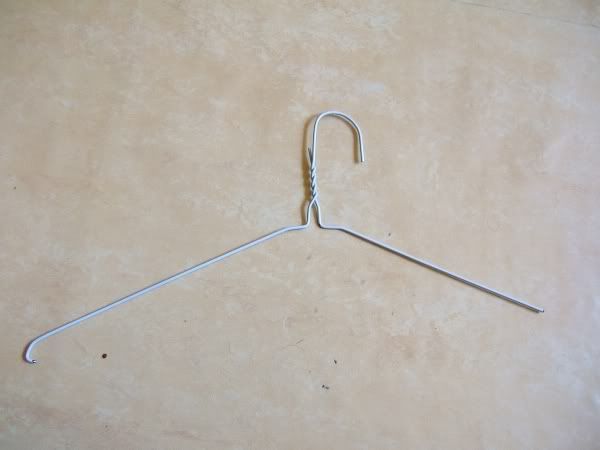

2. dan buat landing gear.... kawat hanger jemuran...
akhirnya jadi juga pesawat gabusnya euy....
siap2 rog....

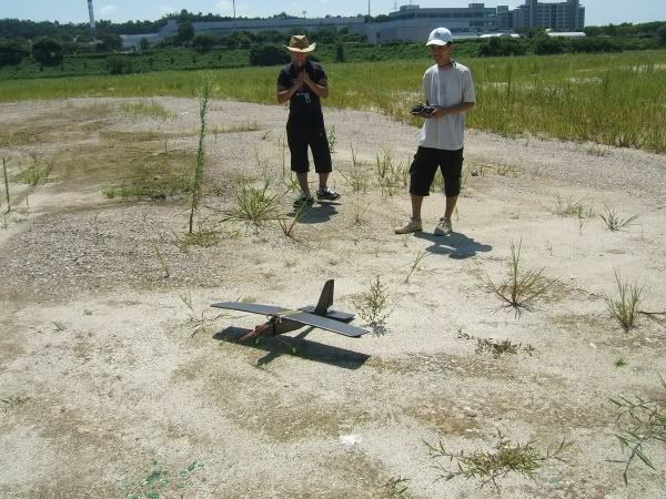

meskpiun disiang bolong pas lagi panas2nya... dan angin lumayan kenceng untuk foamy
mejeng dulu ah sama mr choi yang kebetulan lagi nungguin temen2nya main heli
