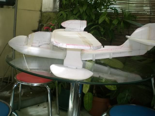

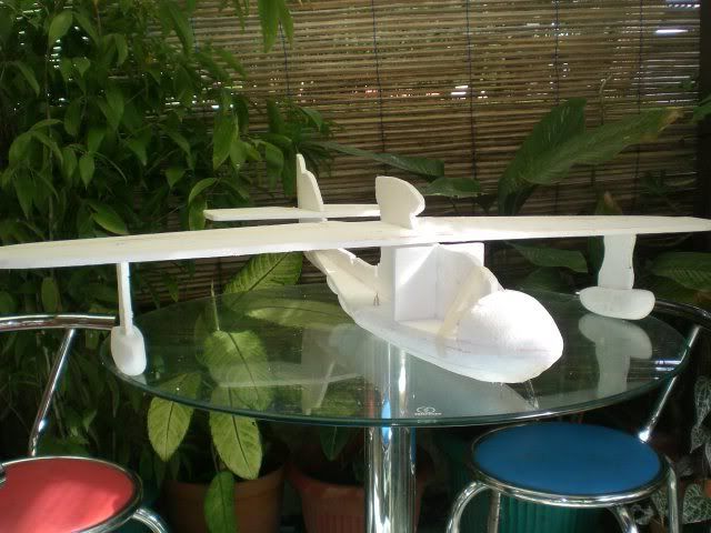

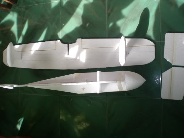

lagi coba di susun
coba lagi

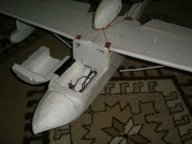

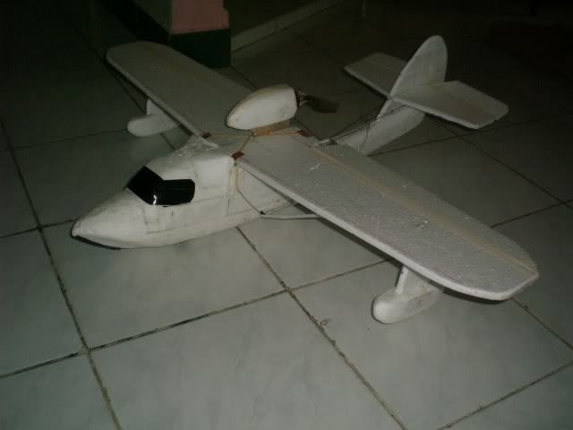

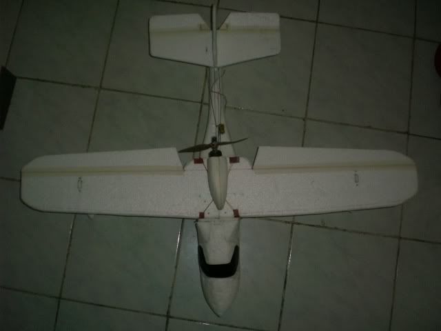

jadinya seperti ini... motor udah dipasang...esc juga sudah
tempat battery..
tampak bawah...

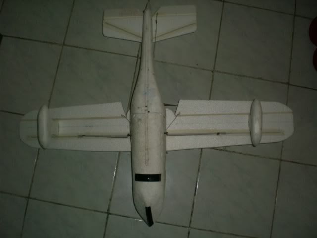

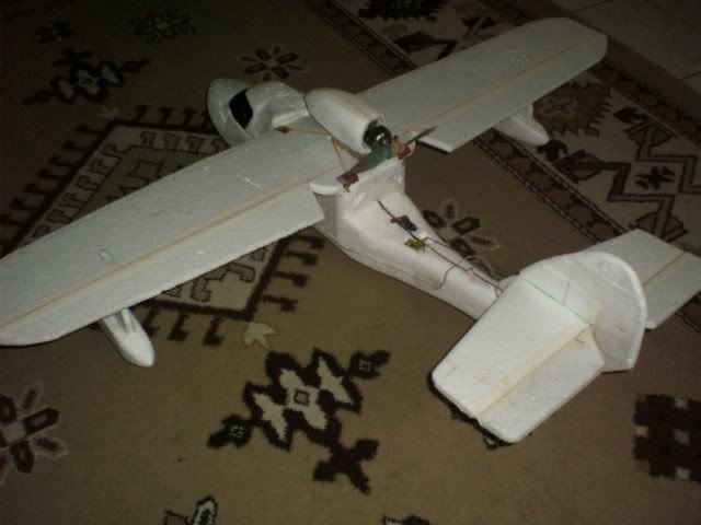

tampak atas...
tampak samping belakang...

hari ini seamax maiden flight di lapangan rumput dekat rumah.....sebelum maiden di air gicu.....hasil maiden pesawat agak tidak stabil ....kadang 2 kekiri atau kekanan sendiri.....apa karena posisi mesin di atas sayap ya ???...mohon petunjuk para suhu di sini.....
motor pake 2409
esc 25 A
Batt. 11,1 V 1800 mA
rx. esky
prop. 7x5
berat total 450 grm
ini gbr..nya..

saat akan landing pesawat agak miring......jadi yang megang remote juga ikutan miring.........rencana maiden di air menunggu cuaca cerah...rah...rah

pak Hery, di foto tampak atas kok kliatan itoe motor ada side thrustnya?, apa betoel begitoe?, atawa saia sala liat ??? .
Oentoek motor diatas body rasanja tidak diperloekan side thrust
