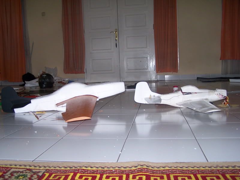

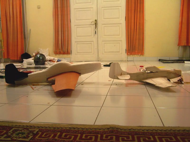

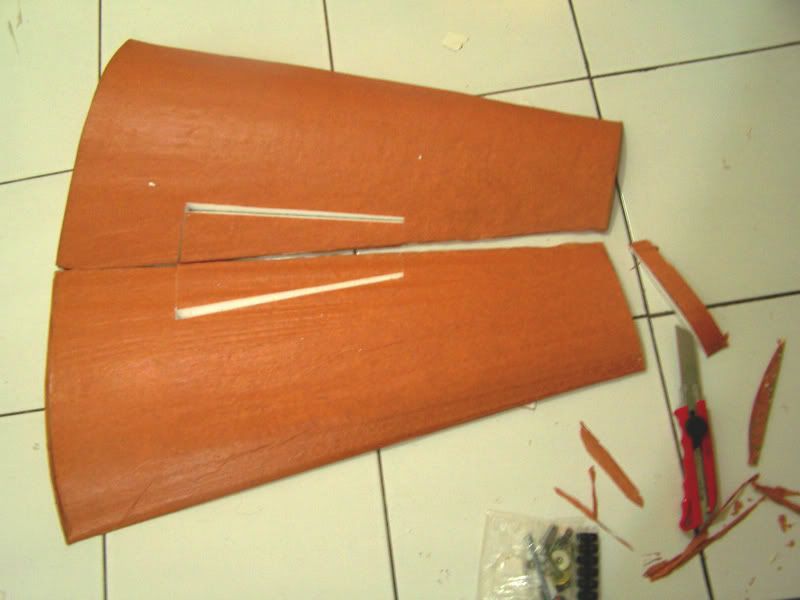

Karena Lil Mustang dah mengakhiri masa tugasnya, maka disiapkan kakak penggantinya,...
Ini adalah hasil amplasan dan cutting wire dari foam 5mm,...

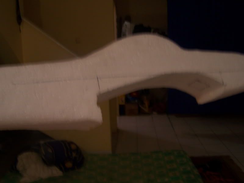

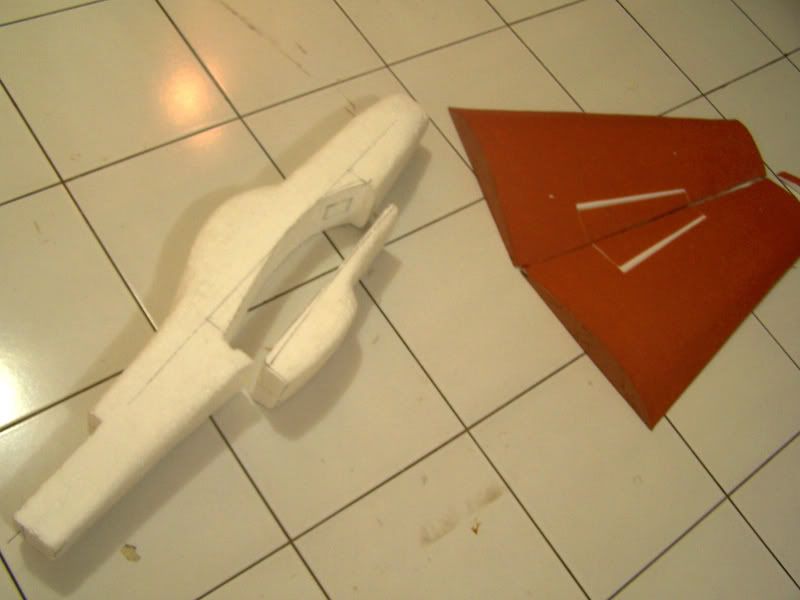

Potong dech
Coakan Fuselage, pakai Cutting wire

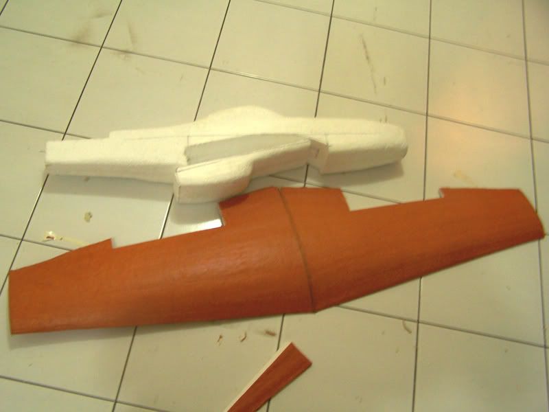

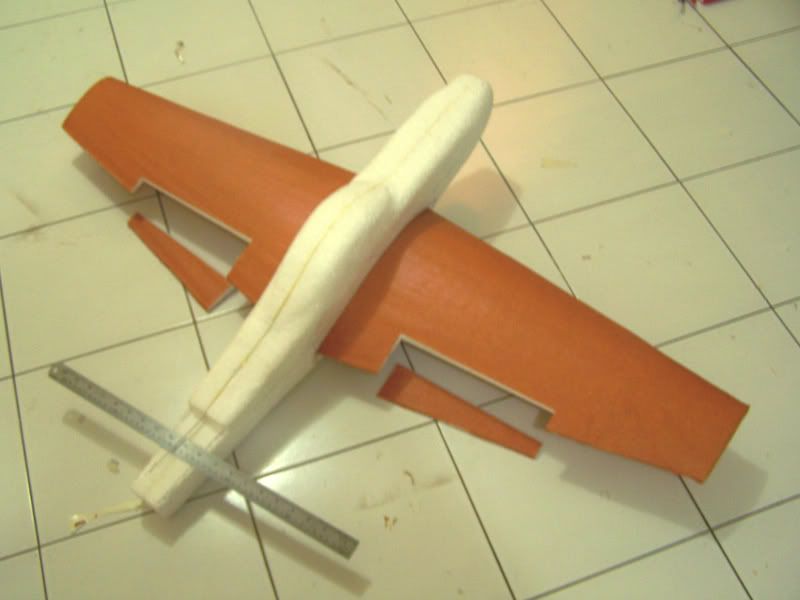

Fuse and Wing

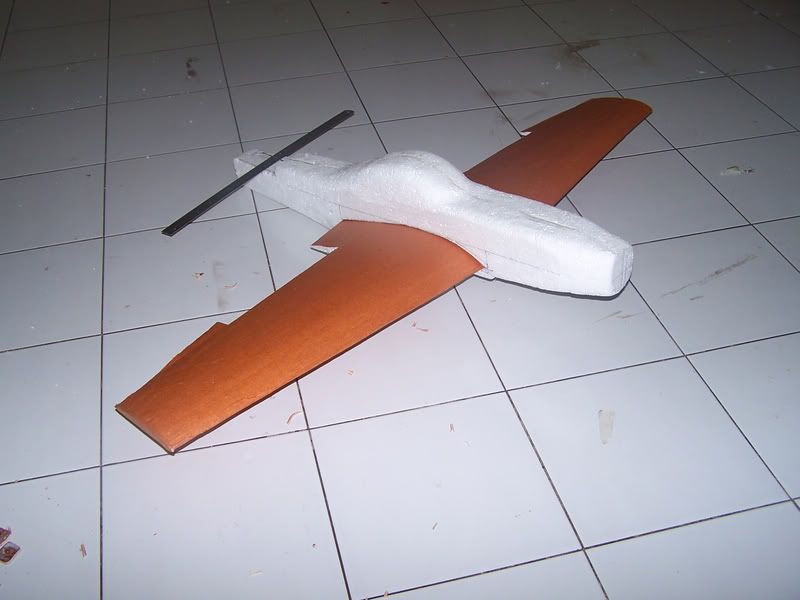

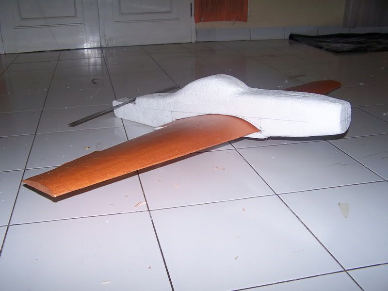

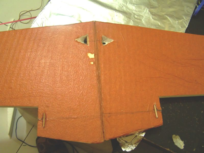

Detachable Wing (Sayap Copotable, Joiner depan Baut, belakang ruji sepedah)
Fuse and WIng

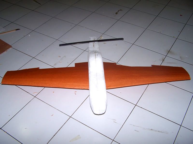

WIng and FUse di pas-pasin

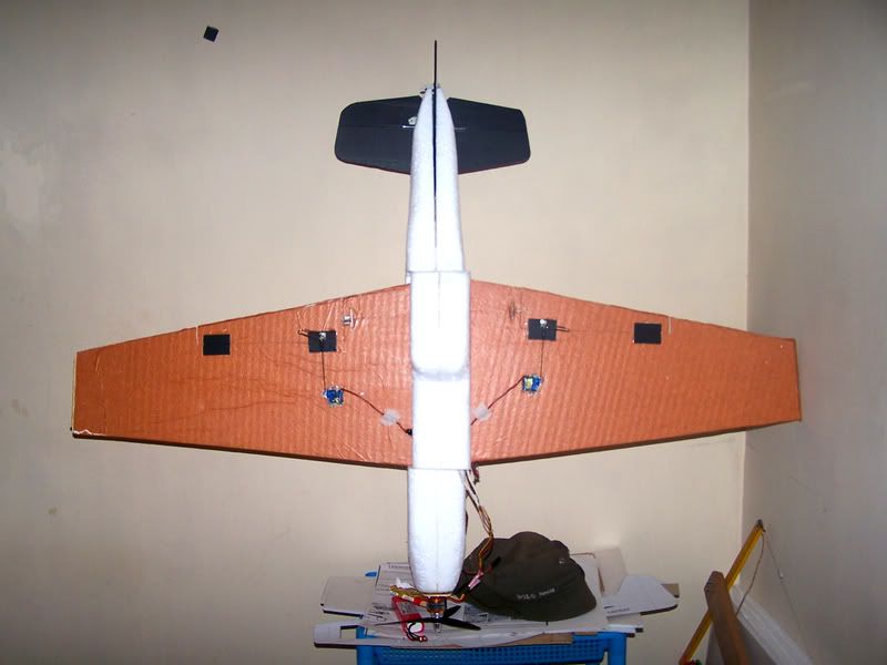

Tampak atas
Tampak kiri
Tampak kanan
Perbandingan 1
Perbandingan 2
Perbandingan 3

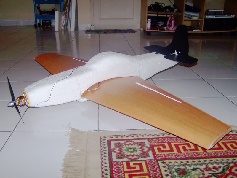

Agak lengkap

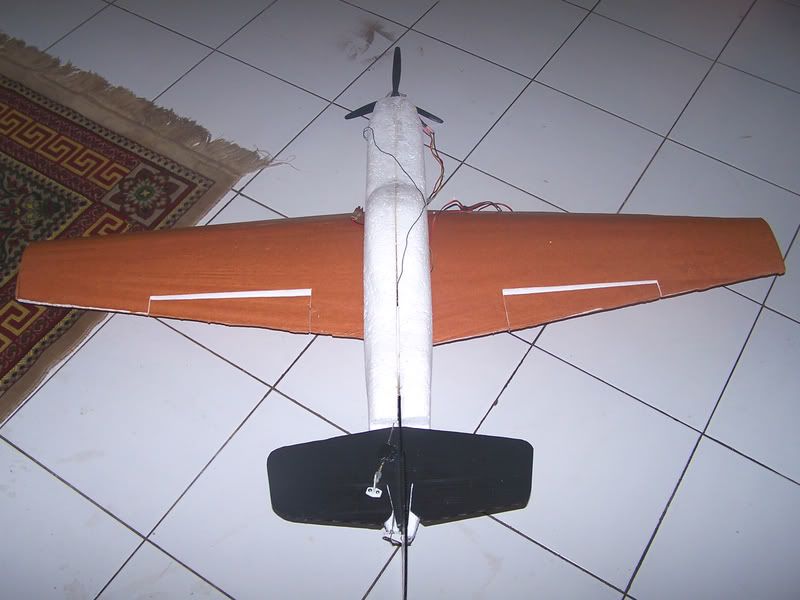

Atas
Bawah

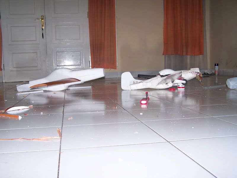

Wakakakakaakak,...gara=gara sakit jiwa (baca : oper power), tuch Lil Mustang jadi liar abis,..gak tau yang kakaknya nich,..
mau maiden buru2 nich,..

....................Keren Habis........itu ramuan Styrofoam + kertas sampul waktu saya pegang keras banget dah mirip EPP, cerdas!!
mungkin stabilo dan elevatornya perlu sedikit lebar oom mengimbangi lebar sayap.......
nggak sabar nih nunggu maidennya.....

Elevatornya apa tidak kekecilan Om..........

beta_james wrote:Elevatornya apa tidak kekecilan Om..........
iya..kayake kecil dibanding dengan wing nya
btw..dicoba maiden buruan om AG.
stay tuned mode ON.
Posts: 13591
Hi hi hi hi hi.kayaknye korban elmu aki2 lagi tuh om........
sama ini juga, aileronnya kurang keluar, kalo didalem gitu kurang responsif
