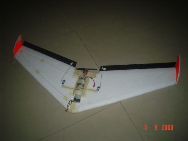

Bahannya cuman foam aja..
WS = 100cm
root cord = 25cm
tip cord =12cm
motor brush 370
servo HXT 5 gr 2 buah
propeler GWS 5030
ESC brush 10A
batere lippo 2 sel 1200mAh
berat AUW = 280gr
rx Artech 6ch
TX Optic6 sistem elevon
CG masih belum di ukur
Rencana minggu ini akan maiden...

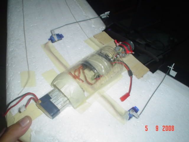

motor brush hanya diikat..
Dicoba 1/2 throtel pesawat dah lepas dari tangan.
Jika motor masih tidak mendukung maka akan diupgrade ke brushless 2408 dan prop 7060..
versi pertamanya dengan spek brush sudah melaju kencang..
gak tau deh dengan yang satu ini..
oh ya.. airfoilnya full simetris dengan pemotong kawat senar.

salut, =D> ntu botol minuman bisa sekalian jd canopi...

Ini Medan Bung....mantap....minggu mainden ni yeeee...... =D> =D> =D>

kalo saya pengin liat ukuran swepnya berapa bang?
soale pernah bikin tapi CG nya susah.... sekalinya agak enak terbangnya ..nyangkut dipohon...

Om Raven.....
Ada planya g om ??
Kalo brush 370nya buatan esky? Walkera? Kuat angkat ampe berapa gram dengan 5x3 om ?
