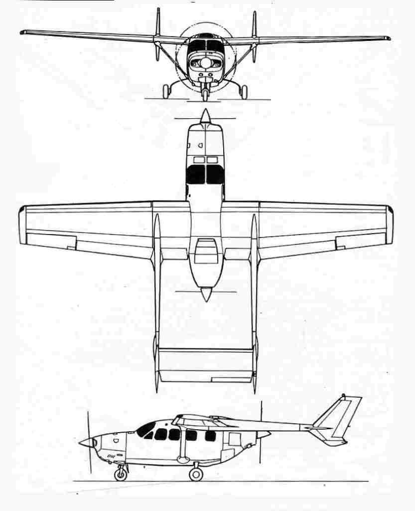

Pengen buat pesawat Cessna 337 skymaster, modelnya unik, udah dapat gbrnya ...
skala dari ukuran gambar dikali 6...
WS. 105 cm
Chord . 16 cm
Fuselage. 75 cm
motor : 2 x BL2409-12
ESC : 2 x 25 A
Batt : 11,1 V 1800 mA, 30 C
Servo : 2 bh Aileron, 1 bh elevator ( tanpa rudder)
Prop : 7 x 4
bahan foam blok 2 cm
sebelum dipotong foamnya ...mohon saran para suhu...

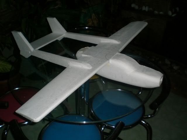

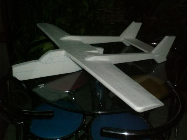

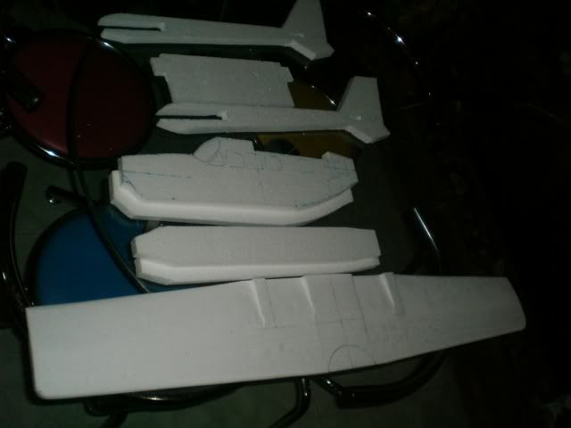

PROGGRESS HARI 1.
Foam sudah dipotong, termasuk wing dg panjang 100 cm,,,

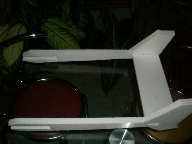

bagian rudder & elevator

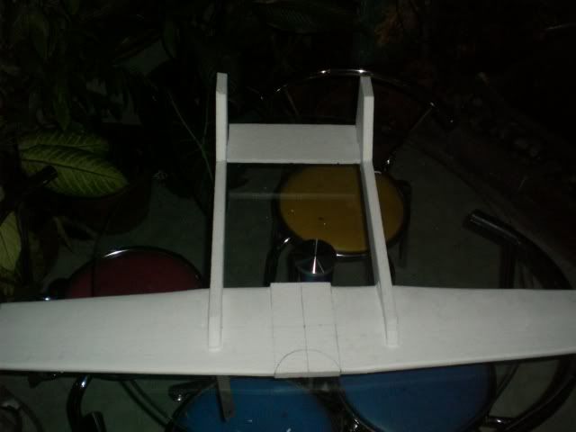

coba di pas-pas....kan dg wing dan fuselage yg belum jadi

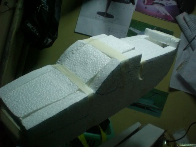

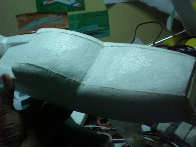

pembuatan fuselage...
pas-paskan lagi semuanya...
