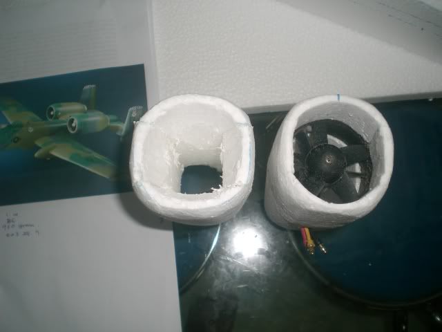

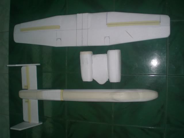

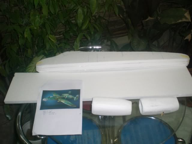

PROGRESS HARI 1:
hasil potong-2 foam...
bersambung....

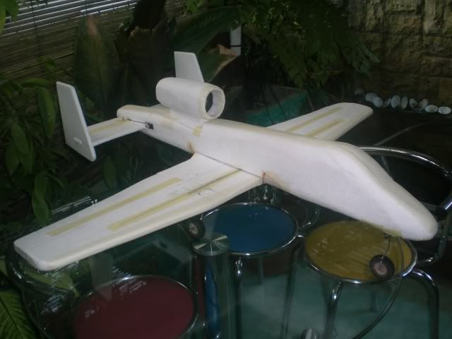

benar, saya rencana pake 1 edf saja dg batt.1300 mA, minta saran nih...kalau 1 edf aja pasang yang disebelah kiri atau kanan ???
kalau nggak bisa di kiri atau kanan terpaksa di atas aja... ( jadi nggak mirip ya ??? ) atau barangkali pusher aja seperti saran omo roji.
rencana dengan 1 motor...

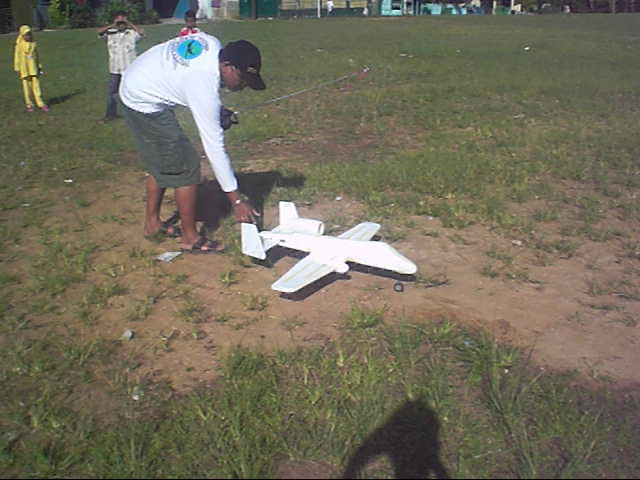

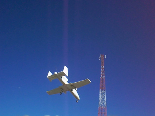

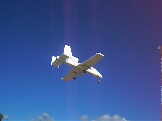

hasil maiden flight ....
setelah dicoba hasil terbangnya agak nose heavy, tapi jadinya kok nggak mirip A 10 ( phusher aja kali ya ? )
persiap rog..
setelah terbang..
report sementara.....

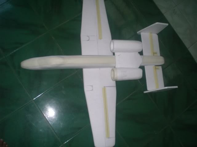

hery_s
Posts: 1200
Joined: 01 Apr 2008, 14:43
Location: Ambon-Maluku
Post by hery_s »

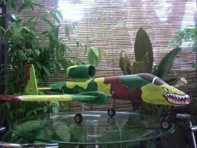

sebelum diwarnai....
setelah jadinya....
Posts: 13591
He he he hehe..jadi "Half Warthog" pak namanya dg satu EDF, asal bisa terbang tentu jadi unik ini...........
saya suka dg foto yg ini .
kayak beneran .......... =D> =D> =D>
