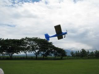

sebenernya malu mo ngaplod gambar ini.. tapi karena penasaran, mohon bantuan suhu semua untuk mereview apa yang salah..
yang pasti sih jempolnya udah salah duluan karena ini pertama kali nerbangin beneran selain simulator.... :oops: :oops: :oops: kekekekeke...
sayap dari styro dibungkus kertas samson, ws 100 cm, 22 cm
fuse coro, 75 cm
berat total +- 440 gram (gak yakin sih, soalnya pake timbangan kue yang 1 kg)
plan asal ngambil...
semua parts milik nemo, kecuali servo...
waktu terbang sukanya miring ke kiri, trus kelihatannya gak kuat ngangkat...
padahal kondisi angin sepoi2, sejuk, enak buat tidur siang....
hehehe... apa memang powernya gak cukup yah??
kalo iya, ganti stick flyer aja ah....

tolong spesifikasinya motor yg digunakan serta blade ukurannya...mungkin nanti rekan2x bisa bantu kasih saran
miring kiri,,, :-k :-k ....mungkin airfoil dari sayap kiri dan kanan tidak sama ada yang tinggi sebelah...mungkin ya atau aileron blm rata...

dari situs mirp :
NEMO :
Propeller: 9070
Motor: 370s --> pake gear
Battery: 9.6V NI-MH 650mAh
Speed controller:20A
Receiver:4CH/6CH
Transmitter:4CH
Posts: 13591
Re: malu....
sering miring kiri bisa juga karena right thrust nya masih kurang
Kalo motor bawaan nemo kan kelas 370 dg gearbox ya? atau direct drive? ( blom pernah liat sih)
Kalo mtr 370 pake gearbox ukuran propnya minimal 9x4,7 tuh
kalo direct drive bisa pake 7x4
cuman menurut info, mtr 370 memang lemot, masih kalah dg motor 350 GWS, jadi powernya kurang .
Posts: 13591
Re: malu....
wah baterenya masih NIMH 650 mah ya?, bisa jadi batere nya dah gak full saat charge tuh, jadi power cepet drop.
Karena dg berat total kisaran 440 gr, wingspan 100cm dan wingchord 22 cm ,masih oke utk motor kelas 370 gearbox dan prop 9070, bandingin sama si Nemo yg mungkin diatas 500 gr beratnya

iwan21 wrote:wah baterenya masih NIMH 650 mah ya?, bisa jadi batere nya dah gak full saat charge tuh, jadi power cepet drop.
mungkin karena sebelumnya batere sempat dipake main mobil2an untuk ngetes gerakan servo. besok mau dicoba lagi...
sebenernya pesawat sudah dipaksa terbang beberapa kali dan jatuh berkali2 pula sampai roda copot... hehehe.... untungnya karena gerakan sangat lambat, jadi prop masih aman..
Posts: 4394
Re: malu....
Tail heavy pak ....
Coba baterainya majuin dikit ... agar ttk berat bergeser kedepan .
