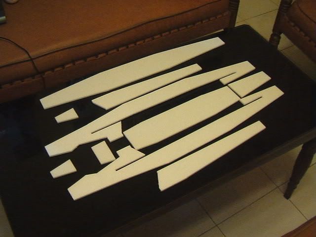

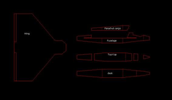

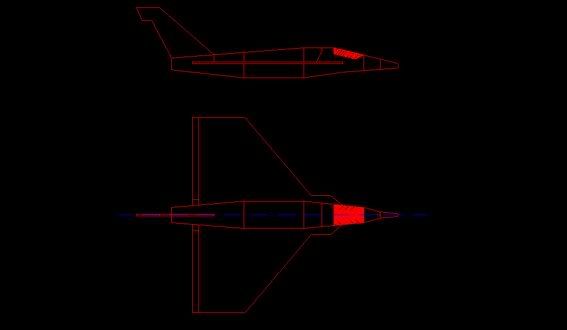

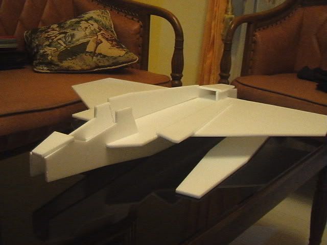

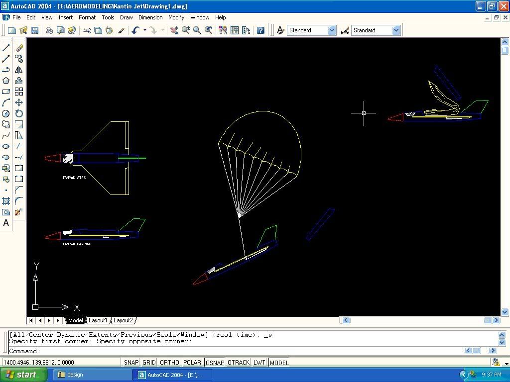

Kantin Jet Versi 2.
Kenapa judul ini saya namakan kantin jet.
Pinginya bikin fun jet, tetapi karena nggak sempat cari plan, sementara terbang fun fly di Gresik sudah mepet maka bikin corat-coret di kantin. Jadilah jet.
Konsep.
Karena pengalaman terbang di Sidoarjo tidak ada tempat mendarat maka di buatlah parasit, supaya mendaratnya bisa enak.

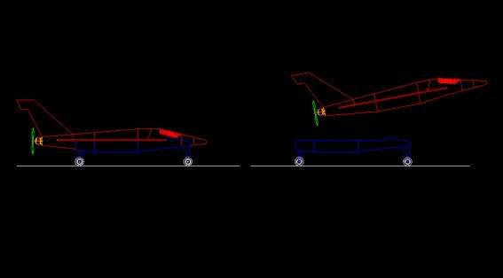

Sementara itu saat funfly digresik yang melempar terjatuh saat maiden, maka untuk versi yang kedua ini dibuatlah alat/ papan atau apalah untuk meluncurkan dari tanah.
Semua saya buat sendiri, tanpa plan. Tapi mungkin ada kesamaan dengan pesawat lain yah,.. namanya juga pesawat. Hehehehe,…
Spesifikasi
Material : Pollyfoam 5mm.
Wing span : 65Cm
Fuselage : 87Cm
Power : Ex Bel CP esc maupun BL. (BL shaft dibalik untuk pusher)
Rx : Corona 6Chanel
Servo : CYS
System control : Elevon.
Batteray : Lippo 1300mAh.
Sementara yang bisa saya laporkan ada di bawah ini.
Design.
Plan
Take off.
Mendarat

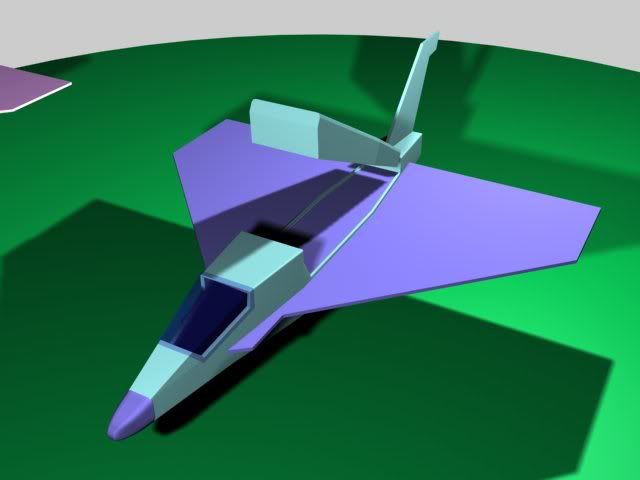

Gambar 3Dnya.
Saat kompartemen parachute dibuka.
Sementara Masih bisa potong-potong.
Bersambung.

Ayo mana nih para Suhu. Kalau bikin model gitu apa saja yang harus di perhatikan. Jangan-jangan nggak bisa terbang lagi. :D :D

om Yitno dari desainnya kalau take off rodanya ditinggalin ya ????, terus parasutnya dipakai saat mau landing atau emergency nih....

Design yg OK punya nih...mantebbbb...Pasti bisa terbang... :D
yg penting besar parasut ama berat pesawat harus pas krn kalau terlalu besar parasutnya itu pesawat akan ngapung terus ndak turun... 8-[ 8-[ ...

hehehe tinggal di hiddupi lagi motor nya .. jadi para glider :-k :-k
