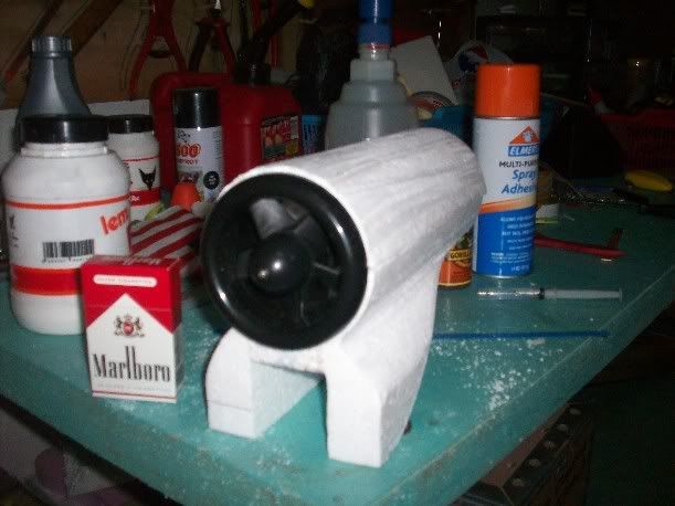

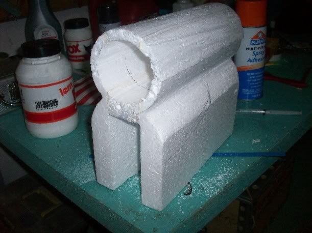

Berhubung EDF nya ada hidung nya (apa lah istilahnya ini - kalau dibilang pentilnya nanti kok kurang pantas hehehe) maka saya rancang EDF nya kelihatan dan bukan tersembunyi di bodi
begini kira2 EDF pushernya nanti..

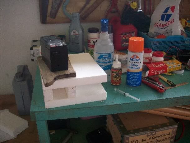

cara bikin selongsongnya; foam blok di lem berbentuk kotak dengan lem putih (di toko bangunan banyak jual merek Fox).
terus setelah merekat sempurna baru di potong dengan hot wire menjadi seperti ini

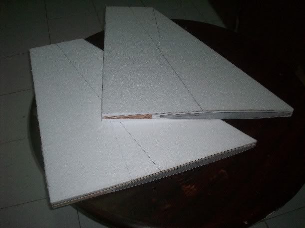

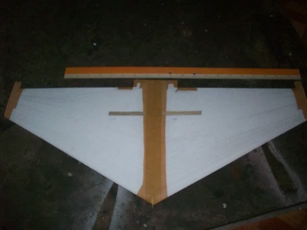

sayap pakai hotwire dengan mal dari plywood 2.5 mm. Terus mall nya juga di pakai sebagai penguat untuk bagian tengah sayap dan juga wing tip... jadi kalau crash aman lah...
setelah hot wire jadi gini
setelah diamplas kemudian disambung, pada bagian sambungan dan wing tip dikover dengan kertas kraft. Jadi seperti ini
Posts: 3196
Re: The Drylander - EDF pusher

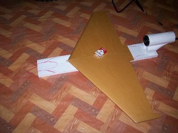

Wing span nya 122 cm.... dikasi dudukanservo (plywood) di bagian tengahnya

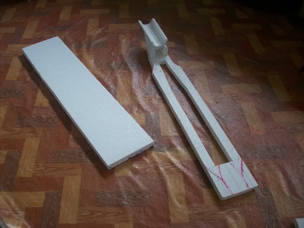

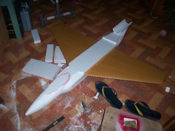

Terus untuk bodi, dicocok2 kan dulu.... sambil ngerokok... dah habis 5 batang... baru diputuskan kira2 seperti ini
terus dipotong bagian tengahnya, untuk tempat batre, esc, servo, dll

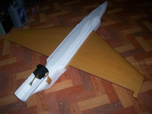

biar kelihatan gemuk bodinya, lembaran foam ditambal lagi jadi seperti ini.... abu nya mintak ampuuuunnn...
Posts: 3196
Putri saya datang mengecek, papa nya ngapain di belakang terus.....
kira2 seperti ini fotonya, untuk ekor rencananya bentuk biasa seperti F16.... moga-moga tidak over weight... berat terakhir kosong sudah nyenggol 600 gr... belum masuk kraft covering, lem nya, catnya, batre, servo... macam lah...
tapi show must go on... yang penting nongol dulu lah... intinya bikin pesawat itu asik loh... hehehe....
mohon doa restunya.... moga-moga ndak overweight dan bisa terbang cantik.... hik.. hik...
