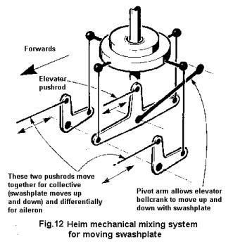

Re: Satu arah gerakan stick menggerakkan 2 servo pada HBCP2 ...
Perbedaan yang mendasar dapat dilihat dari bentuk swashplatenya, kalau CCPM biasanya linkagenya yang menghubungkan ke servo cyclic ada 3 yang umum disebut sistem swashplate 120deg, kalau yang standar non ccpm ada 4 linkage atau disebut system 90deg
ini ada gambarnya... yang non ccpm
CCPM
CCPM
