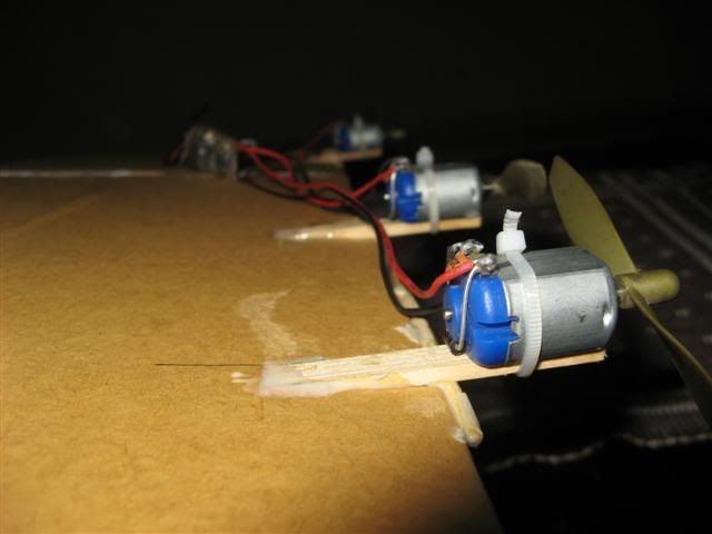

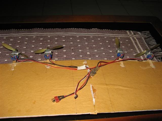

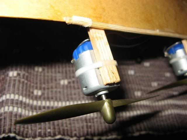

Ini ada foto2 masang motor mount ke wing dan iket motor ke mounting
kayu spruce nya cukup dilem ke bagian bawah sayap
ini ngiket motor dg cable ties
ke 4 motor udah diparalel
