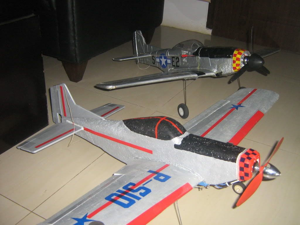

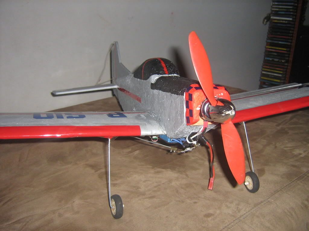

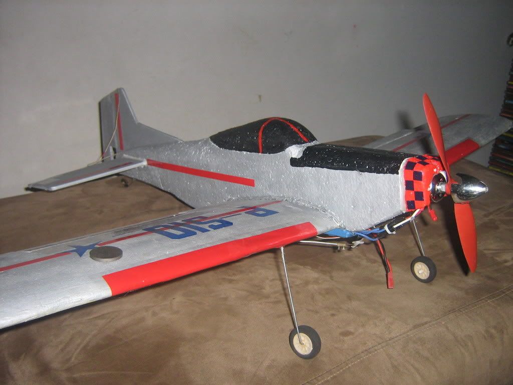

Judulnya menyatakan obsesi untuk meniru Mustang P 51 D......penasaran juga bisa gak ya....akhirnya nekad dibuat dengan ramuan:
- 2 foam 3cm yang digabung untuk fuselage, pajang 70 cm
- elevator dan ruder pake polyfoam
- sayap menggunakan sayap WD (dipotong-potong) yang gak kepake lagi dengan panjang 90 cm
- motor BL 2408
- propeler 8X4
- bat 11,1v 800mah 12 C
- esc 18 amp
- 3channel (motor, elevator and aileron)
mohon maaf saya lupa foto pada saat belum di cat....abis udah pengen buru2 jadi......
tampak samping...
tampak depan...
nah ada yang aslinya disampingnya...gak mirip kayakya?

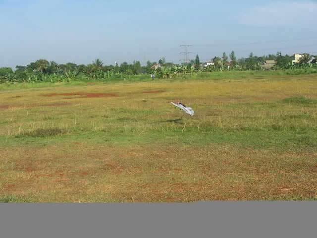

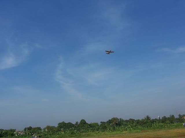

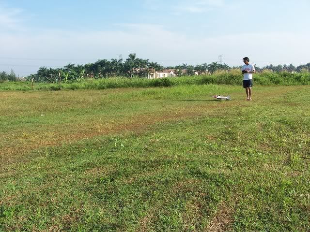

Posts: 4324
Wah bisa terbang!!!
tapi bukanya liar malah Lembut =))
