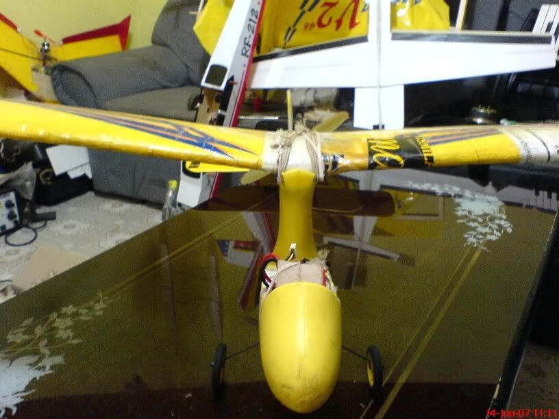

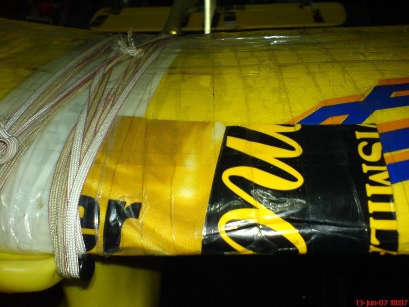

Sayap WD sebelum dipakai lebih bagusnya dilapis dulu dengan Lakband.
Kalaupun ada kerusakan akibat Crash cukup ditutup dengan stiker dari iklan rokok yang nggak perlu beli.
Sayap ini sudah saya pakai sekitar dua tahun dan sampai saat inipun masih laik terbang.

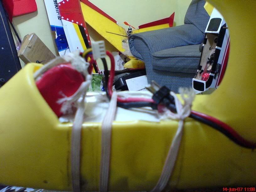

Bisa di zoom ke tempat battery Lipo nya Pak ?

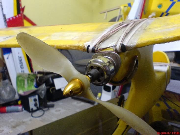

Ini WD saya sudah saya terbangkan sejak tiga tahun yang lalu, empat kali ganti Fuselage, tiga kali ganti Wing, dua kali ganti servo, tiga kali ganti Rudder dan Stabilo. Sudah dua tahun lebih pakai motor BL Artech beli bekas di Pak Juana, ESC pakai Artech 30A dan belum pernah ganti, Battery pakai LiPo 3S 1300mA, 1500mA dan 2200mA.
Dulu kalau rudder patah selalu diganti baru, sekarang cukup di lem pakai Araldyt saja, elevator yang patah engselnyapun cukup disambung pakai Stiker dari iklan rokok saja, yang penting bisa terbang lagi.
Karet pengikat Wing pun saya pakai tali kolor yang biasa digunakan untuk celana dalam. Sejak itu WD saya minimals tulen nggak nggerogoti kantong lagi.
Battery harus diikat dengan tali kolor agar pada saat invert batterynya tidak jatuh.
Engsel yang rusak jangan dibuang, cukup di ganti engselnya dengan stiker iklan rokok yang dipasang dengan konfigurasi bolak balik.

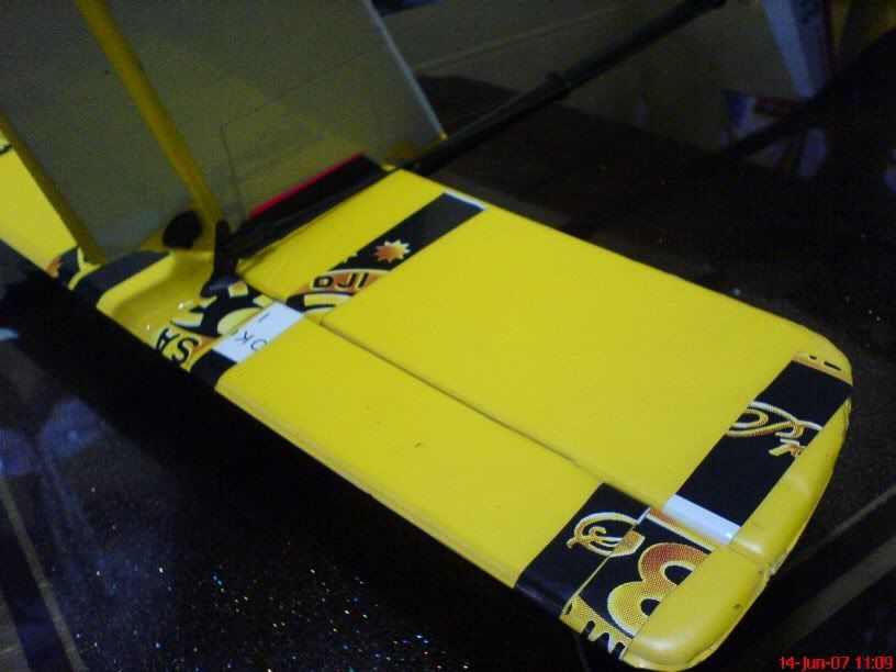

Ini gambar Stabilo WD yang Elevatornya rusak dan diganti dengan Stikker iklan Rokok agar tidak melulu ganti baru. BiImagear kantong tidak jebol.

om jai, stiker rokok itu fungsinya buat menambal atau mengganti hinge yang robek ?
sudjai sarmo
Posts: 2597
Joined: 30 Jan 2007, 04:37
Location: Banjarbaru.
Post by sudjai sarmo »

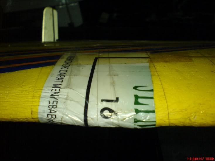

Stiker Rokok itu multi fungsi Mas, kalau sayap WD rompal bisa ditutup atas bawahnya pakai stiker agar bentuk sayap tetap. Saya tiap nerbangkan WD tidak pernah lupa membawa Stiker dan Araldyt untuk jaga2 biar nggak jadi penonton saat pesawat kita trouble.
