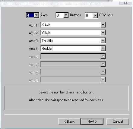

Dipersingkat aja, konfigurasi yang sudah dicoba untuk ppjoy :
Setting channel di PPJOY untuk radio JR

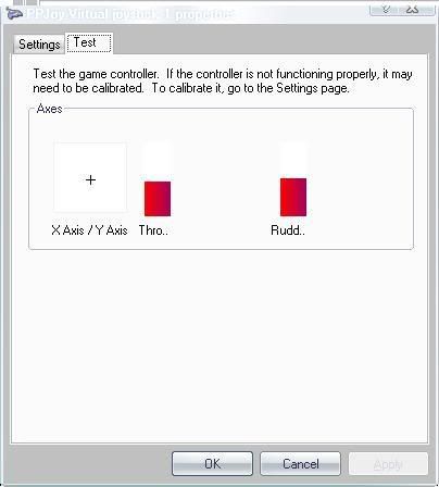

Untuk melihat gimbal dari Tx RC sudah dikenali Windows,
Control panel - Game Controller - Properties - Test (kalibarsi kalau perlu disini)
Sejauh ini ppjoy dan smartpropo sudah bisa mengemulasikan Tx R/C sebagai gamecontroller untuk 4 channel dasar.

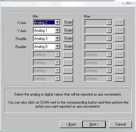

Dilaporkan hari ini emu sudah jalan 4 channel pakai radio JR 2720.
Setting channel sesuai dengan posting diatas, untuk axis di emu sbb :
X1 axis : 0
Y1 axis : 24
X2 axis : 20
Y2 axis : 4
