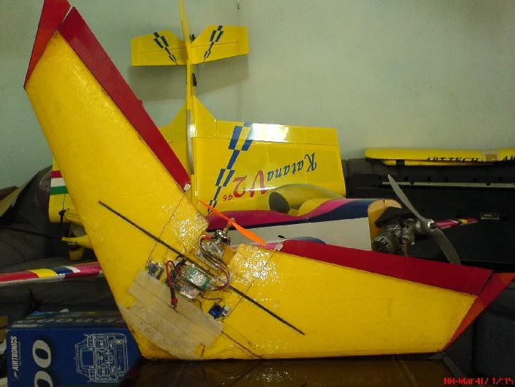

Pswt FlyWing sejenis Zagi ....... seperti apa bentuk nya pak ..... ?

Ini pesawat FlyWing Zagi saya yang banyak sekali tambalanya tapi terbangnya masih stabil sekali, ditenagai Bm-2408-21 prop 7060 batt 3S LiPo 1300mA 15C, bisa terbang dengan kecepatan penuh dan sanggup mengejar pesawat Trainer Engine 46 Full Throttle. saat ini saya hanya berani setting Aileron hanya Up 15 derajat dan Down 15 derajat saja, lebih dari itu jempol saya sudah nggak bisa ngendalikan lagi, liar sekali, saat paling kritis adalah pada saat handlounch, setelah terbang agak lebih mudah mengendalikanya.
Yang saya punyai saat ini bikinan kawan2 dari Jogja, kalau Anda berminat bisa hubungi Surabaya Hobby disitu ada yang impor dan juga lebih baik dengan harga yang terjangkau.

Itu pswt Katana V2 nya dipasang mesin ukuran berapa .... dibandingkan FlyWing Zagi, lebih nurut yg mana ?

Saat ini saya pakai engine OS46 tapi kadang2 saya ganti dengan Magnum52. Katana lebih mudah diterbangkan dibanding dengan Zagi yang betul2 liar sekali.
