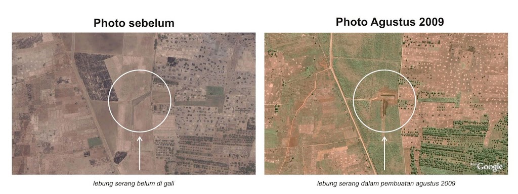

kebetulan saya chek gambar kebun HGU Jatitujuh, ternyata pihak goole mengupdate dengan data terbaru, coba di cek di
http://www.wikimapia.org/#lat=-6.5854886&lon=108.1981659&z=14&l=0&m=b&search=jatitujuh
sebagai tambahan berikut catatan dari saya:
perubahan gambar kebun di google earth

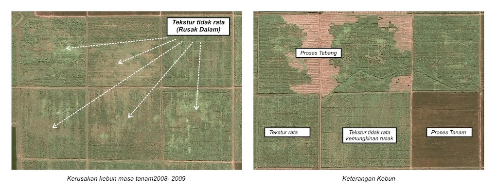

keterangan kerusakan kebun MT 2008-2009 bulan Agustus dari google earth
Kemungkinan gambar untuk pengawasan yang ideal adalah seperti ini, menggunakan pesawat/glider (terbang lebih efektif & efisien)
dengan camera vertikal kebawah dan terbang dengan ketinggian tertentu sesuai gambar yang di inginkan
