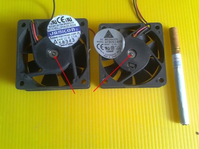

pernah beli...bearing yang depan dua rebu...yang belakang limabelas rebu...belinya ditoko teknik yang jualan alat2 tukang....

Bisa juga dapat bearing 2 biji dari fan brushles ukuran kecil 24 volt, klu motor 2409 cocok banget, tapi hati2 belinya sebab ada yg pake bearing dan bushing, jadi sebelumnya congkel dikit lebelnya dan lihat apa sdh betul ada beringnya, harga 10-12 rebu

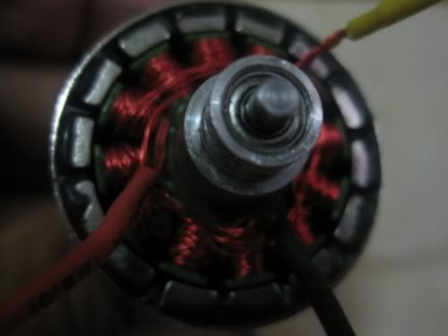

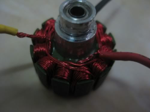

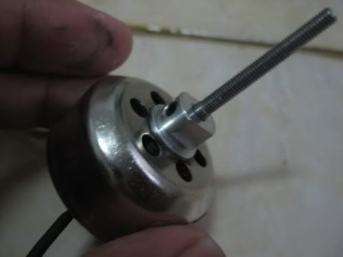

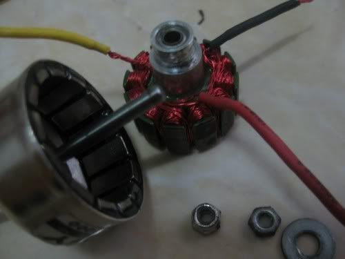

ini tampilannya
-- mohon pencerahan --

Bersdasarkan pengalaman nyerpis...yang bikin mati
1. Keganjel batu sesuatu yg bikin rotor ga mau muter (biasanya abis crass)
2. Magnet udah aus, atau hilang(penyebabnya lama pakai atau sama dengan poin 1)
3. lilitan kebakar/gosong (penyebabnya arus esc yang terlalu besar)
itu pengalaman saya..mohon kalau ada suhu yang lebih dalam ilmunya di share ya...
