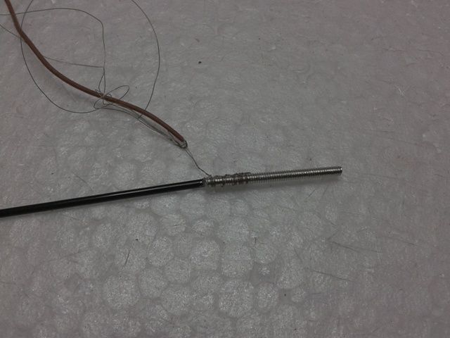

Waktu pertama-tamanya sih, oye buat nyolder stell...
Akan tetapi beberapa hari ini kok ya rada susah ya buat nyolder....
amplas, oles...amplas oles,...amplas, oles....kok ya timah solder gak nempel-nempel yah? :hmm

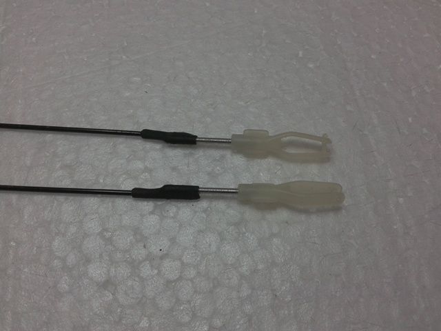

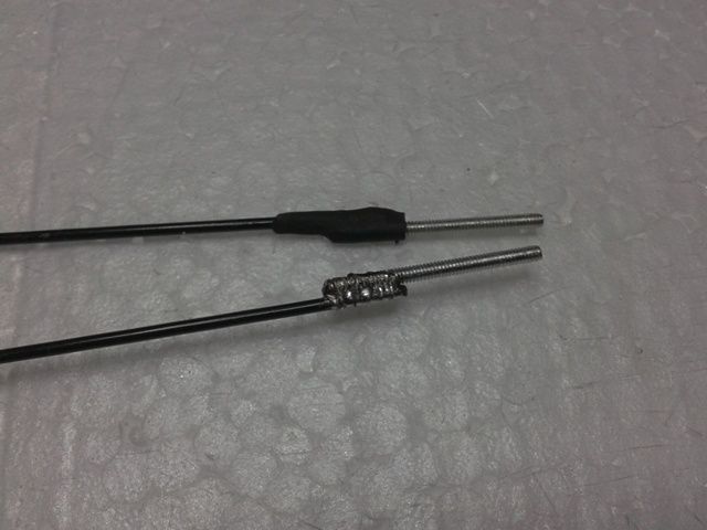

Punya saya sampai 2 tahun tidak ada perubahan, mungkin soldernya yang kurang panas om
Kemarin sempat buat pushrod dari bahan baut 2 mm dgn besi payung, lengketnya bagus kok
