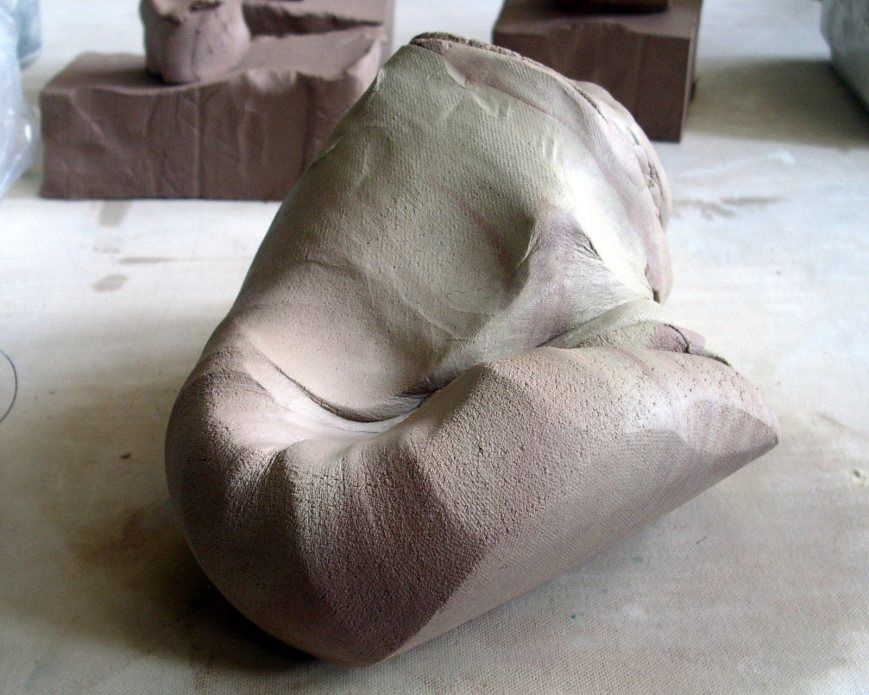

saran
buat model pakai clay
macam macam clay
1. super sculpey firm - biasa digunakan untuk membuat action figure dan lainnya
2. super sculpey beage - dengan detil warna yang pas untuk tampil langsung
3. sculpey Livingdoll - detailling mantap,kekerasannya pas,
4. sculpey Original - detailling mantap,agak lembek
