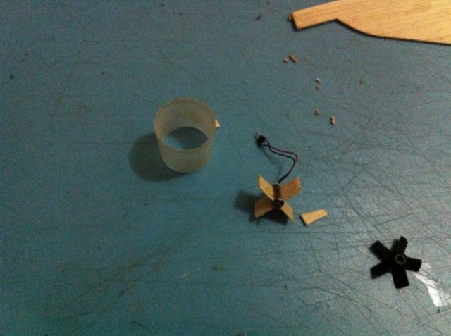

Masih penasaran dg EDF mikro pake lipo 1sel.
Dulu sempet nyoba pake EDF-30 dan motor inrunner Turnigy 10500 kv, tapi tetep kurang memuaskan karena EDF unitnya berikut motor aja udah 10 gr beratnya
Tiba2 sekonyong2 mendapat dapet ideh, kenapa gak bikin sendiri aja EDF nya,

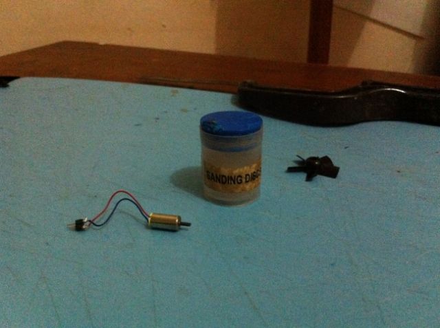

beberapa material yg jadi inceran buat housing dg target EDF-20 adala botol minyak kayu putih, botol minyak telon, canister/tabung bekas filem jaman dulu
setelah diukur barang2 tsb yg ada dirumah, rata2 diameternya diatas 25mm, jadi batal dipake

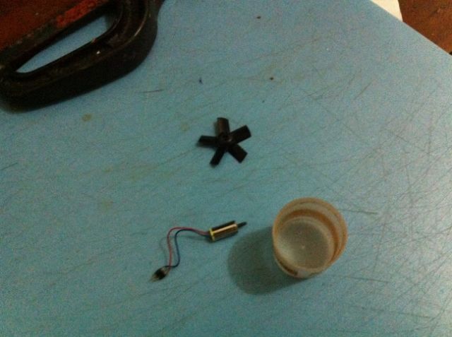

eh pa buka2 mini drill, ada tabung tempat sanding disk yg betul2 pa sesuai keperluan, diameternya 22mm ( masuk lah)
Kebetulan juga punya spare EDF 35 yg 5 blade, langsung dipotong jadi diameter 20 mm
Motornya juga gak pusing2, ada motorbrushed 6mm ex hely infra merah
Posts: 9769
Re: Mikro EDF 1 sel buat si imoet2

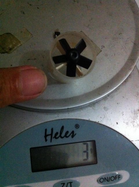

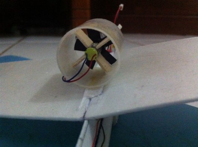

tabung dibuang dasarnya, static vane bikin dari balsa 1mm dan dilem langsung ke motor pake CA
setelah jadi, ditimbang beratnya 3 gr, kalo bisa dapet thrust 8-10 gr aja udah bagus

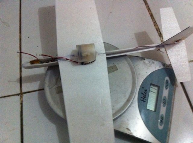

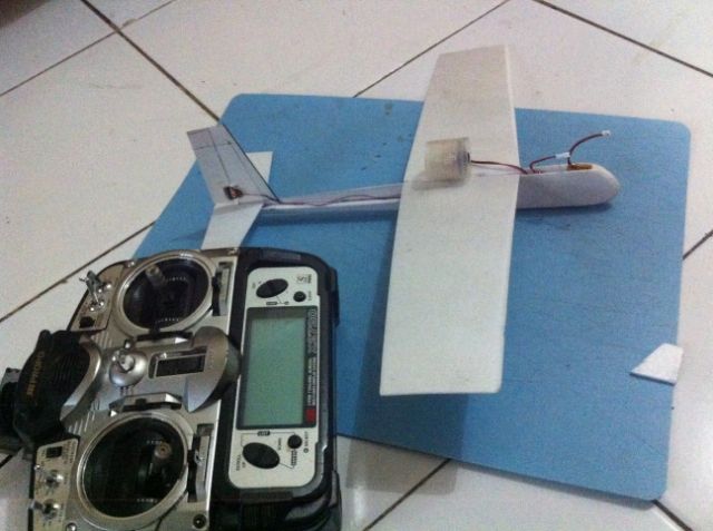

Testbed pake mikro motor glider yg berat aslinya 10 gr,motor sama dudukan pushernya dipotong semua
AUW 11 gr, lumayan cuman nambah 1 gr dari aslinya yg pusher
jadi kalo target thrust tercapai 8-10 gr, lebih dari cukup buat nerbangin pesawat dg AUW 11-15 gr
