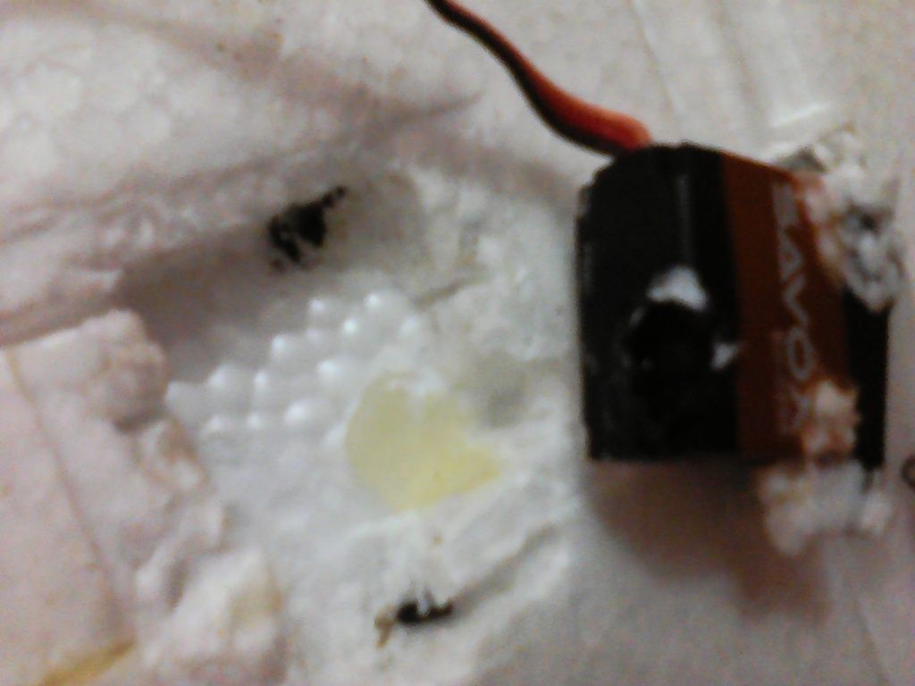

Kebetulan yang terjadi pada saya sangat mirip, dan sedang cari-cari informasi di Gaero tentang penggantian rangkaian servo ini. Karena servo saya yang tewas merk bagus & mahal nih Savox. :mwk Nyesekkk...
Tapi setelah melihat postingan om Iwan, iya ya... saya jadi penasaran, kenapa UBEC Turnigy 3A saya jadi panas banget dan menewaskan servo-servo itu ya.
Berikut ini penampakan si UBEC celaka yang menjadi sangat panas, dan sepertinya biang kerok yang menewaskan dua servo savox saya.
Gimana ya mencari penyebab "error" nya si UBEC? :crg

Om Jerry,
1. Ubecnya dicatu lipo berapa s?, terus ubecnya support lipo berapa s?
2. Output fix 5 volt atau ada pilihan 5-6 volt pake jumper?

Udah ketemu om, ternyata oh ternyata... bukan salah si ubec.
Memang servo-nya terbakar. :whoaa
Ubec dicatu lipo 3s, dia support 2s sampai 5s.
Output selectable jumper 5v & 6v
Rupanya si ubec kepanasan karena short atau korslet di servo-nya. Sampe gosong begini nih...
waduh fotonya kurang jelas, tapi terlihat sisa gosong bekas kebakaran itu nempel di foam-nya.
Gatau juga kenapa korslet begitu, apa karena keciprat sesuatu, kepanasan, atau overload karena ga sengaja rudder-nya tertahan sesuatu. Atau semata-mata lagi apes... Entahlah, saya juga lupa.
Setelah servo rusak itu disingkirkan, ubec dan semua komponen lain bekerja dengan normal.
