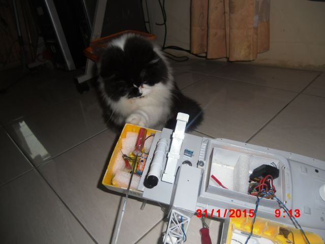

Selama pengerjaan proyek ini saya ditemani 2 asisten, ditemani ya bukan dibantu....
Asisten 1, anak laki-laki 11 thn, bukannya membantu malah sibuk dengan proyeknya sendiri....hehehe
Asisten 2, seekor angora 10 bln, bukannya membantu malah mengacak-acak proyek......hehehe

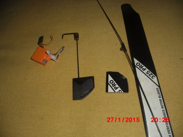

yoyok wrote:Untuk Rudder,
dibuat dari patahan blade hely, ruji-ruji bekas payung rusak (atau ruji sepeda) dan pinion gear sebagai peyambung/penggenggamnya.
Servo nya menggunakan servo analog biasa dengan torsi 1kg sd 2kg sudah cukup.

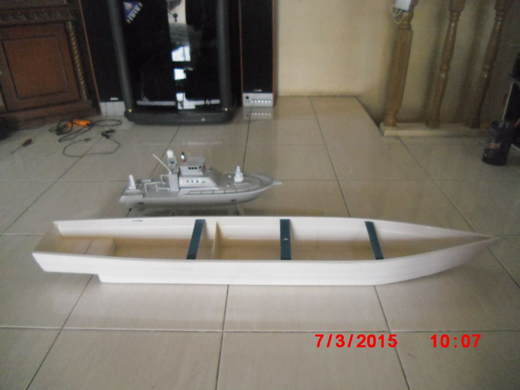

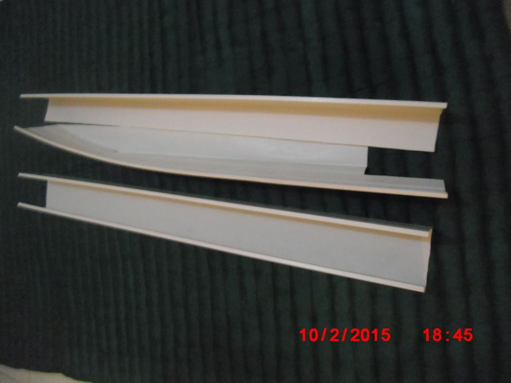

saat ini di galangan kapal Gunung Putri sedang dibangun sebuah Korvet class Meko dengan spesifikasi sbb :
dimensi lambung : panjang 130 cm, lebar 18 cm, tinggi 15 cm ( ini bakal menjadi armada yg terbesar yg kami buat )
power : 2 x motor BL 2408, 2 x ESC 25A, 4 x Accu kering 6V 4A
radio : 2.4 G, 6 ch ( thortle, rudder, maju-mundur, meriam utama, klakson kapal laut, peluncur granat anti kapal selam)
berikut penampakannya :
talang air dipotong lalu dibentuk/ditekuk, lalu disambung/tempel dan dilem.

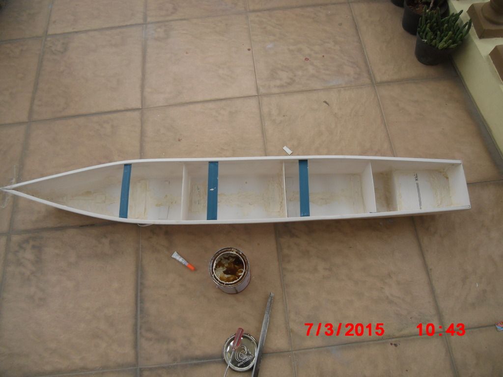

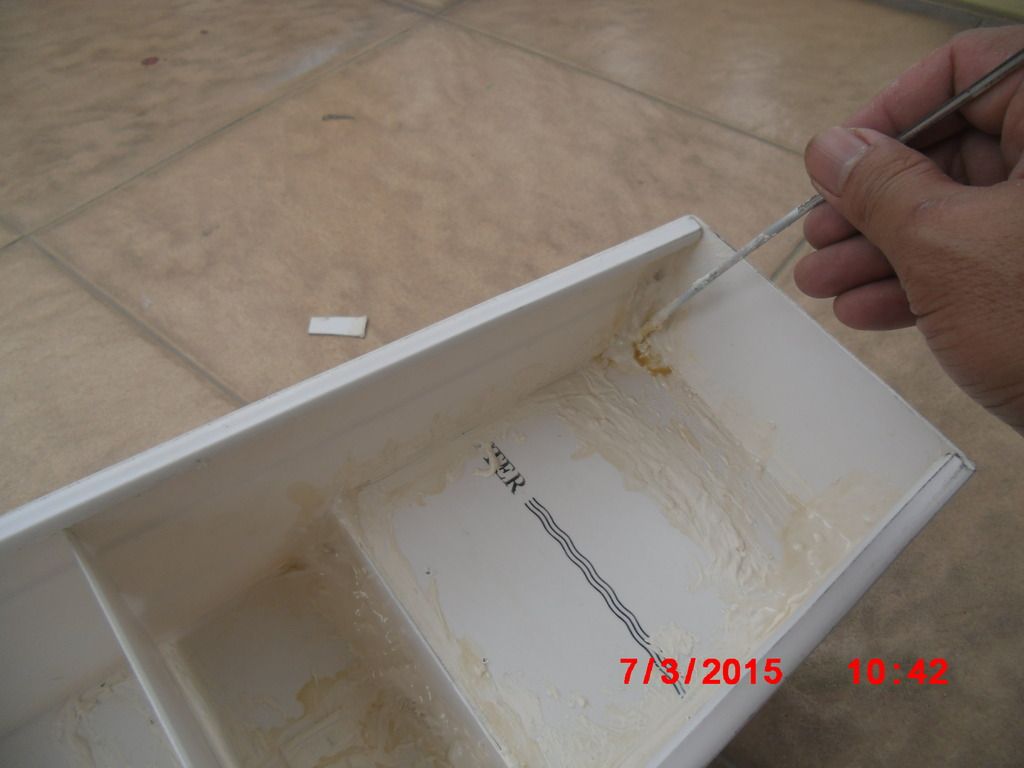

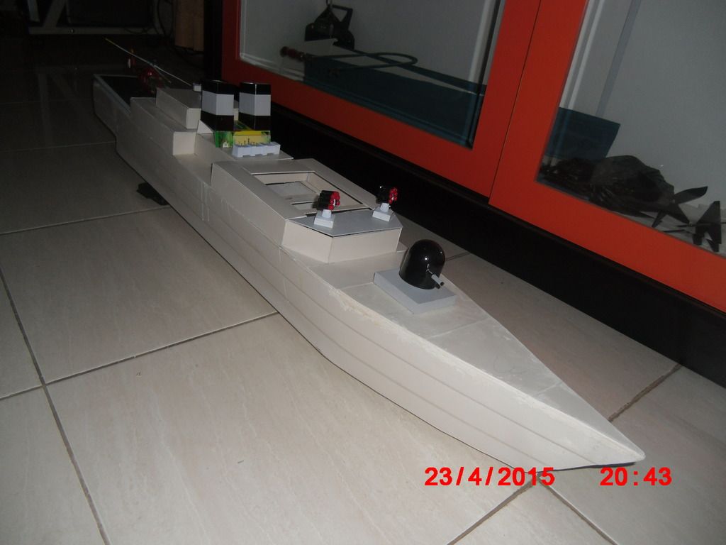

Selain di lem, sudut-sudutnya juga diperkuat dengan dempul.
Sementara progressnya menjadi seperti ini :

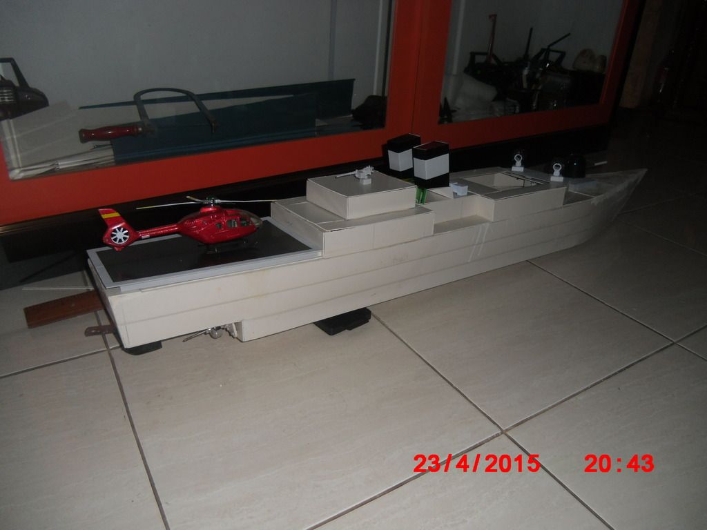

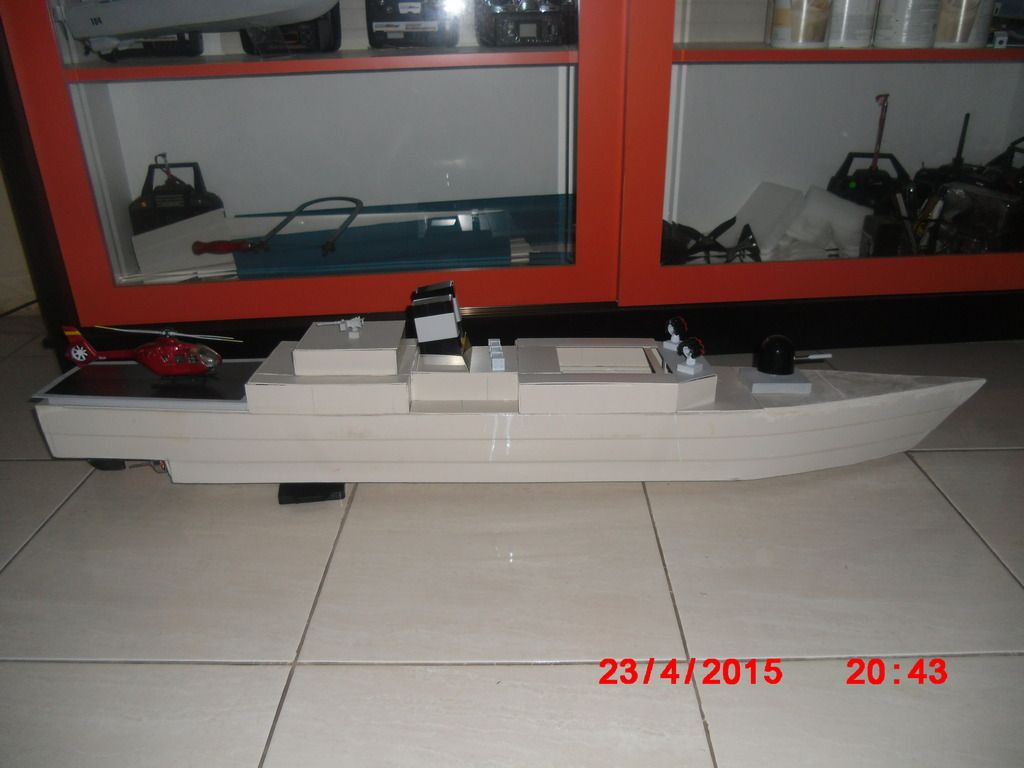

Update progress pembangunan Meko Class Corvette di galangan kapal Gn Putri :
bentuk lambung mulai terlihat: helypad, granat anti kapal selam dan meriam 76 mm sudah terpasang, tapi kabin nya malah belum mulai.
pamuncak
Posts: 164
Joined: 24 Nov 2010, 12:22
Location: Surabaya-kediri
Re: Armada Warship
Post by pamuncak »
awas helinya hilang diair

Re: Armada Warship
Post by yoyok »
hehehe ...itu hely diecast ( bukan rc ) punya anak saya Pak, saya mur di landasannya biar gak lari, tks
