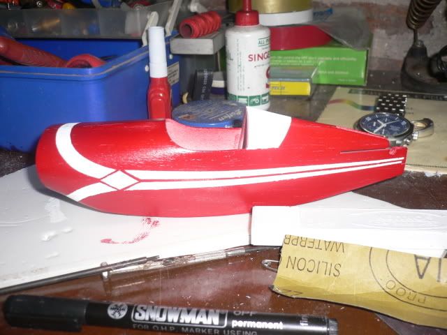

untuk membentuk lengkungan sayap dan body , pola yang sudah di haluskan kemudian di celup kedalam baki air selama +/- 10 menit kemudian tiriskan selam 5 menit lalu bentuk opla sesuai dgn sudutnya dan kemudian tunggu agak kering untuk memyampung antar pola dgn CA
setelah pola terbentuk keringkan di tempat sejuk ? jangan langsung di jemur dibawah matahari ini akan membuat pola yg terbentuk cepat kering dan pecah..
setelah itu baru proses pewarnaan , saya gunakan dasar putih menggunakan pylox ...haluskan dgn amplas 500 ulangi proses tsb 3x baru gunakan warna yg di inginkan ( merah )
hasilnya tinggal di drawing spt ini dan berikan sedikit sentuhan garis halus pemisah diantara dua warna

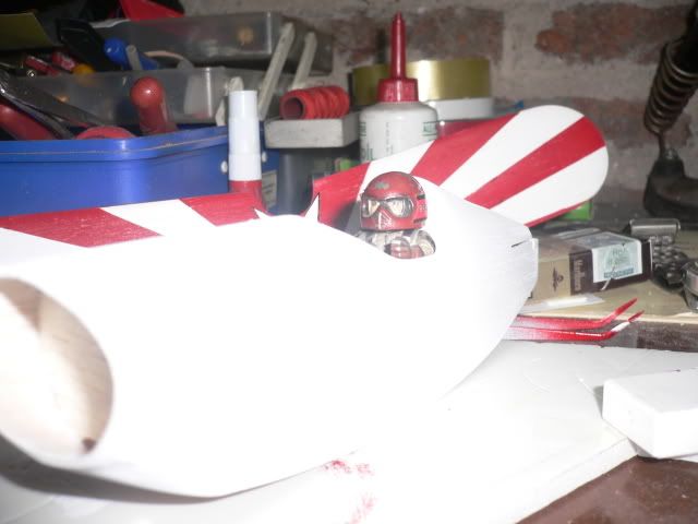

ini sebagian pola yg sudah jadi ...tinggal di finishing...
Hey...Nak jangan di naikin dulu ..catnya masih basah...sabar ...sabar...ini juga pesawat belum tentu bisa terbang...

Wah bagus pak....... cakep.
Pak, kalau plan dari Chris tidak di scale up ( di blow up ), kalau nggak salah beratnya AUW max 24 gram baru bisa terbang dg OK. Saya dulu pernah bikin pake equipment micro, tapi target beratnya susah dicapai. musti pake balsa yang 4-5 lb/ft3. beli balsanya musti milih milih pak.
good luck, semoga berhasil.

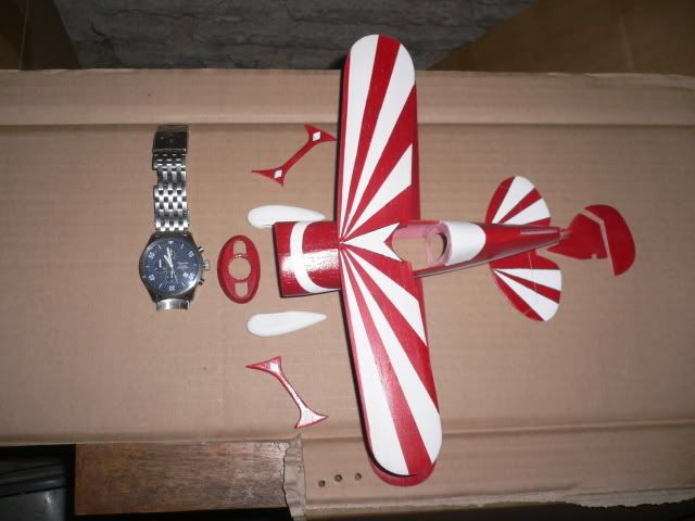

kalo wheel pan nya segini gimana rodanya ya???!@#$% #-o
Istirahat dulu aah...biar nambah konsentrasi jangan sampai kecolongan!!
akhirnya nemu ide dgn spon sandal dipotong sesuai plan lalu di bubut..
Sekarang tinggal ngecat body
Dan hasil secara keseluruhan adalah
Yuuukk!!!

Eng ing engggg ... tinggal nunggu motor dan spare paert elektrik nya ...
Udah ditimbang belum beratnya ? ..
