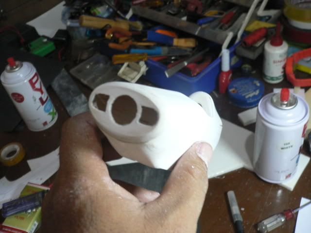

Lagi ngarang Pitts special dgn wing span 30 cm di sadur dari Chriest O'kleys coba di sempurnakan menjadi pesawat scale aerobatic terkecil di Indonesia buatan tangan anak negri sendiri
Bahan baku
Balsa sheet 1,5mm, 2mm dan 3mm
Untuk main body, main wing dan tail wing aku gunakan balsa sheet 1,5 mm karena tak kutemukan balsa 1/32" spt originalnya
tempelkan copy plan pada lembaran balsa sesuai bidangnya dgn menggunakan lem kertas biasa
setelah kering, potong dgn menggunakan cutter tajam dgn alas kaca atau poly foam agar larinya mata cutter lebih lancar
setelah pola terbentuk , lepas sisa kertas dgn mencelupkan pola2 tsb kedalam air agar kertas mudah di lepas dari balsa,
setelah pola balsa kering amplas bidangnya dgn amplas 350 secara berlahan dan ulangi dgn amplas 500/ 600
( BERSAMBUNG )
