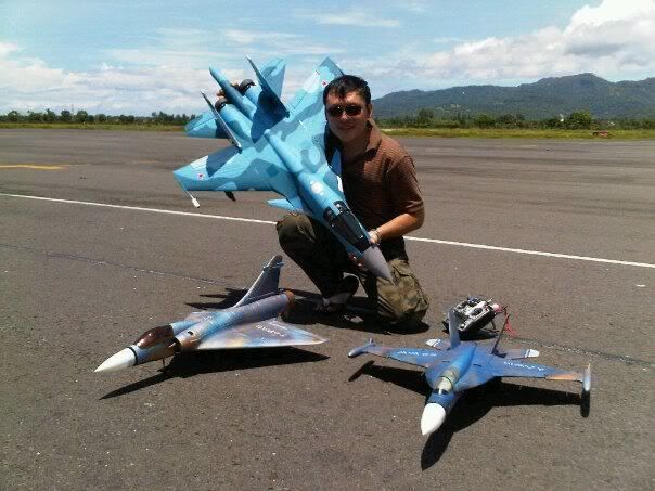

Inilah penampakan Jet itu...
Type: SU-34 Fullback, Fighter Bomber
Factory: Freewings (HobbyLobby)
PRO: System Thrust Vectoringnya udah 360 degree!... Retract landing gear... asik memang, bisa lincah menari di udara...
CONS: Tapi Speednya yg lemot itu kadang membuat pilotnya agak naik darah... Lagian termasuk berat karena nettonya uda 1200gram. Kudu pake Xtra power to move this "Pregnant Elephat jet" to become furious like a Hungry Cheetah....
Beda jauh dengan kedua jet lainnya: Mirage 2000 dan F18 (yg dulunya cuma EDF 50 dgn lipo 3s) setelah di modify dengan pusher dan EDF 70mm + lipo 4s jadi berasa "nendang" baik power maupun afterburnernya....

iwan21 wrote:rachmatjeny wrote:NAH gimana kalo suhu AA yg nyoba...
Om AA infonya udah punya yg thrust vectoring bang, kagak perlu mixing2 lagi, itu nozzle nya udah di mixing ke aileron dan elevator
kan masih ada yg dua lagi yg gak di pangku itu... (kekeh)
