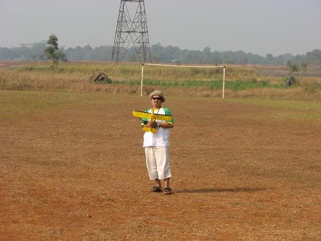

Saya dulu pernah buat di atas micro dikit.
wing dan stab/Fin foam 3mm, ws nya 60
fs styrofoam di belah ditipisin dalemnya pakai solder biar kuat (fs nya 40)
chordnya lupa antara 15 atau 18
kebetulan waktu itu baru dapet titipan dari suhu Roji esc 10A dan BL 10gr lipo 2 cell 500 mAH, servo 2x2gr
AUW nya 180 gr kalau gak salah.
Radionya Esky 6ch 2.4G warisan honeybee cp3
super super slow karena saya buat dihedralnya melengkung di ujung
Pesawat pertama yang saya terbangkan di depan rumah.
landingnya kalau melintas di atas kepala saya tangkap.
pernah landing di depan pintu ruang tamu tetangga, di genteng tetangga juga pernah, di atas mobil yg lagi parkir di depan rumah pernah, terakhir landing di pohon palm pekarangan mesjid, sayap dan fuselage nya patah waktu diambil pake galah, tamat deh.
kalau gak salah ini deh pesawatnya waktu terbang di cibeureum
