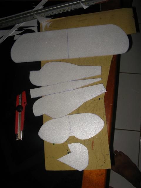

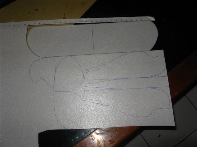

saya mau coba deh, target AUW enaknya berapa ya?, dbawah 40 gr pas kali kalo pake motor GPS-7 :mwr
coba gambar2 dari patoka yg di kasih om Coyo
dapetlah ukuran sbb :
wingspan 36 cm
wingchord 10,5 cm
panjang body 29 cm
dg target AUW 40 gr, maka wingloading say adapet kira2 11 gr/dm2
pindahin gb ke polyfoam 3mm
langsung potong2
semua potongan ditimbang beratnya 9 gr
lanjut besok lagi, dah ngantuk
