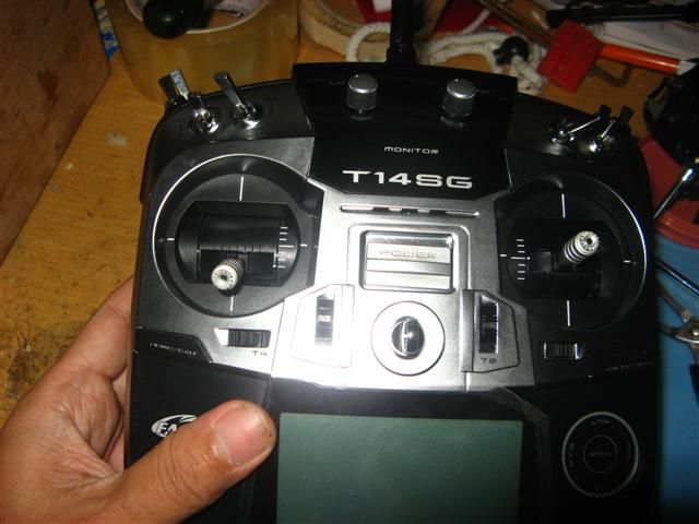

Futaba T14SG, rubah mekanik dari mode 1 ke 2

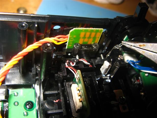

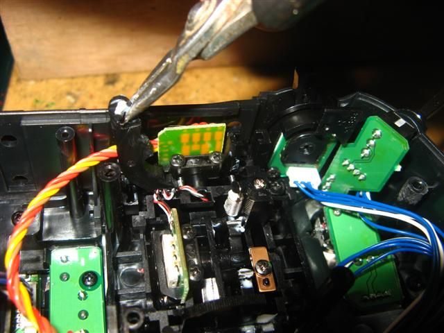

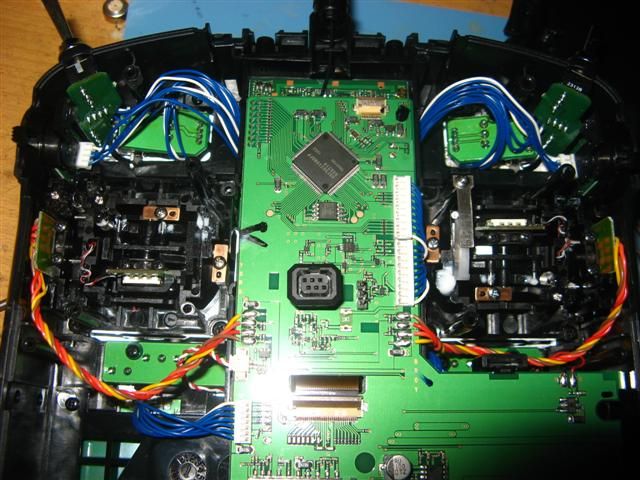

Pasang tuas centering dan per ke gimbal kanan / stik elevator
Re: Futaba T14SG, rubah mekanik dari mode 1 ke 2

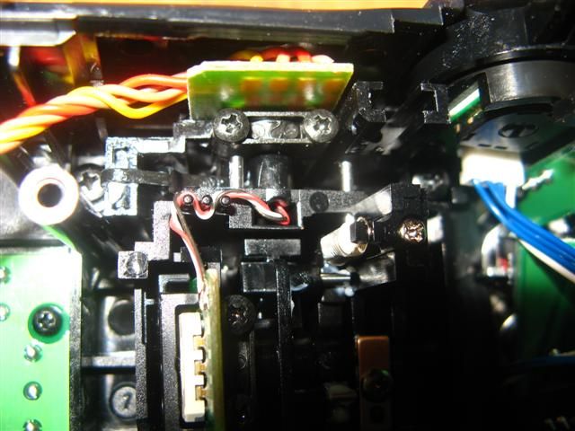

Selesai, stik throttle dah dikiri
Cek lagi baut2nya jangan sampe ada yg kendor atawa ketinggalan
tutup lagi semua

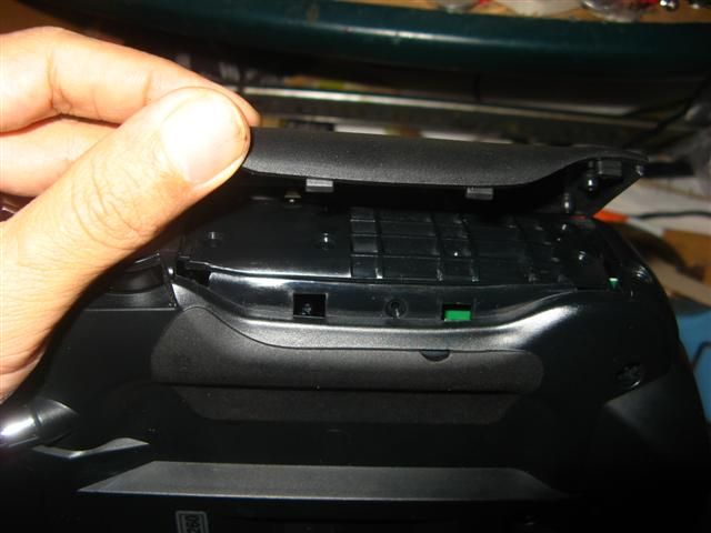

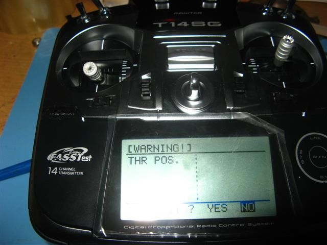

Terakhir pasang batere dan test
di on, loh kok ada marning :kgt
iyalah, kan set up belum dipindah ke mode 2, bariu mekaniknya aja dan remote mendetek posisi throttle ditengah2 gak di bawah
Tinggal baca manualnyya buat rubah set up ke mode 2

.....menarik dan mudah dilihat........... :pyg .......diprakteknya ....terutama pasang per dan self centering plate nya :D

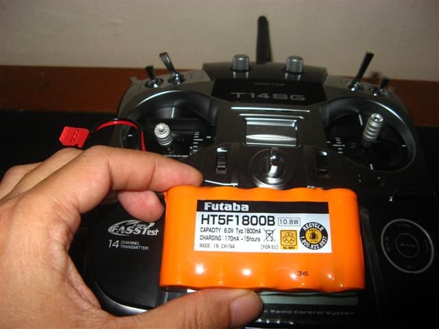

Oooalaaaa . . ternyata cuma 5 menit saja . . :gg
NF wrote:
......eh....si t14 sg dah pake 6 volt ya suhu ?
iya

NF wrote:.....menarik dan mudah dilihat........... :pyg .......diprakteknya ....terutama pasang per dan self centering plate nya :D
