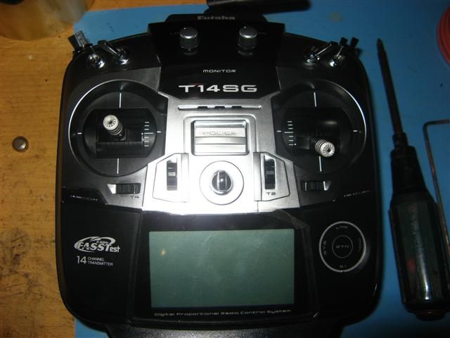

ini aslinya, mode 1

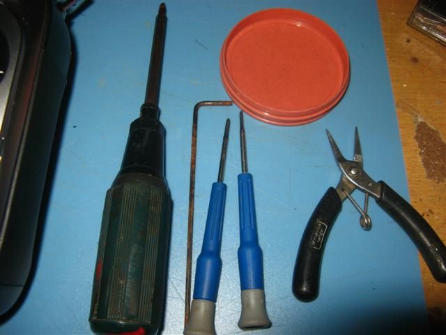

toolsnya cukup ini aja

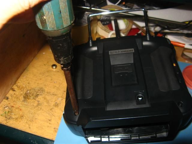

Re: Futaba T14SG, rubah mekanik dari mode 1 ke 2

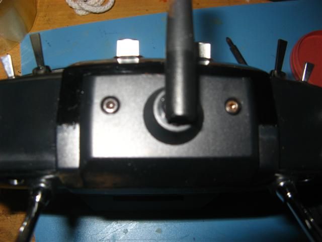

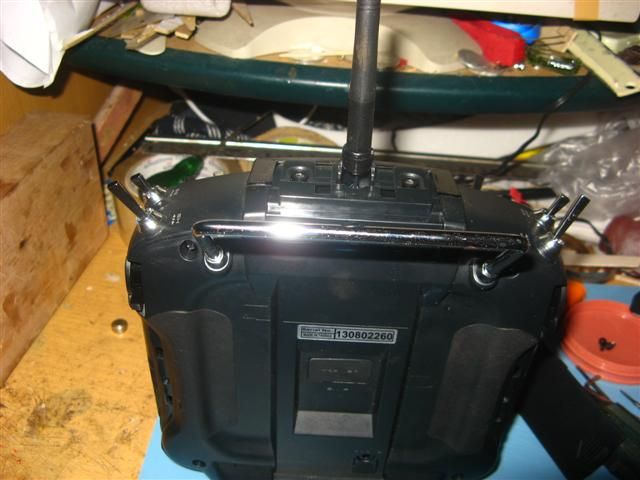

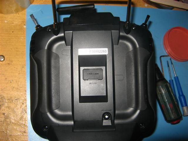

Ada 4 baut dibelakang, standar kayak remote lain
ditambah 2 baut allen diatas

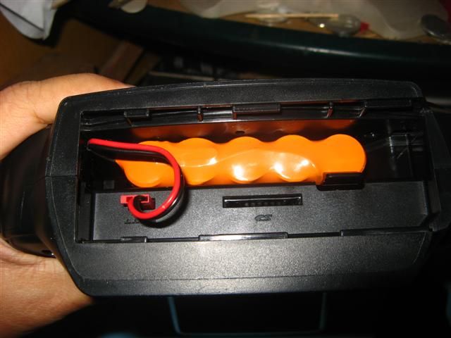

Sebelum dibuka batere lepas dulu, demi keamanan

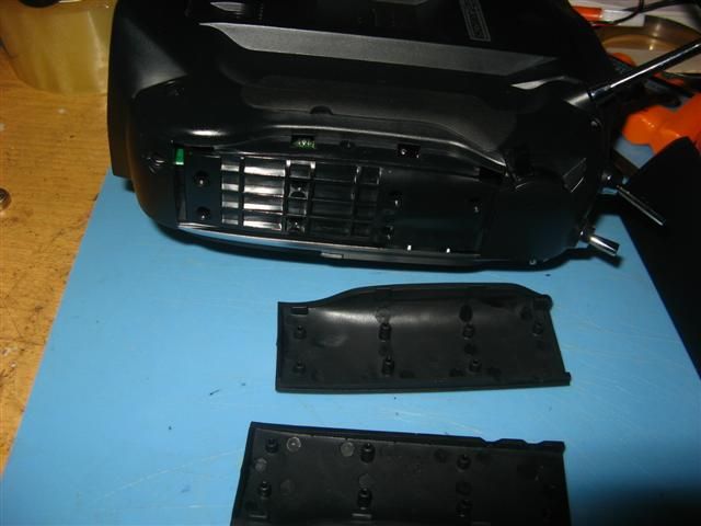

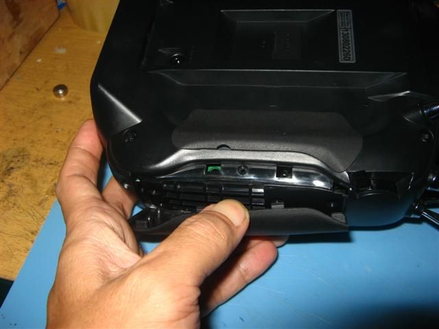

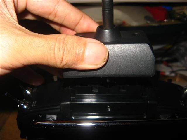

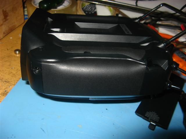

nah ini yg 4 hari baru ketemu, ternyata penutup sisi kiri kanan ini kudu dilepas juga
lepasnya juga gampang, tinggal diteken didorong, congkel keluar deh, cukup pake jari2 ajah
lepas deh

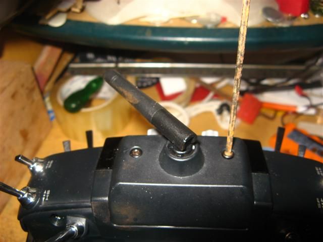

buka 2 baut allen
buka dan lepas tutupnya
buka 4 baut cover belakang
lepas cover belakang

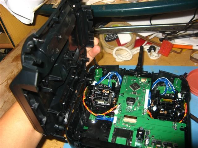

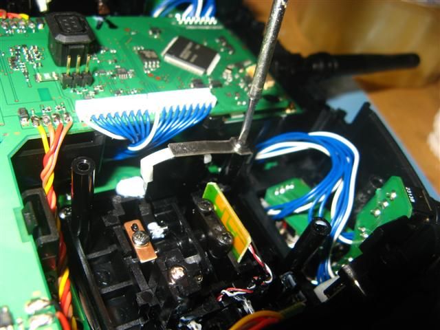

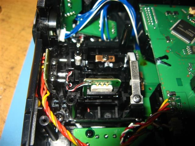

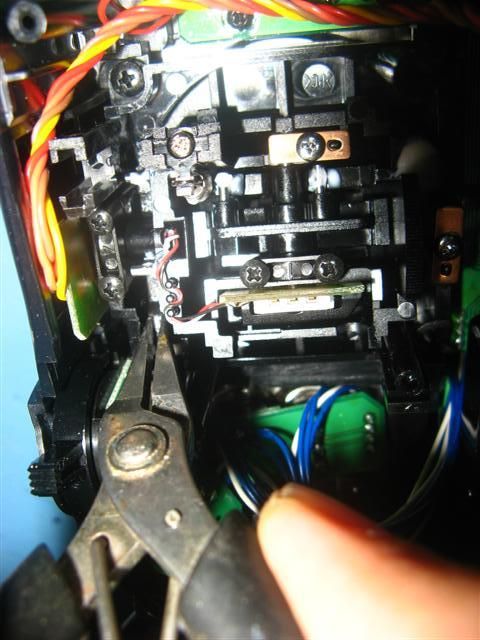

Inilah tersangkanya

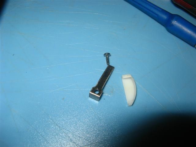

plat penahan gimbal kanan

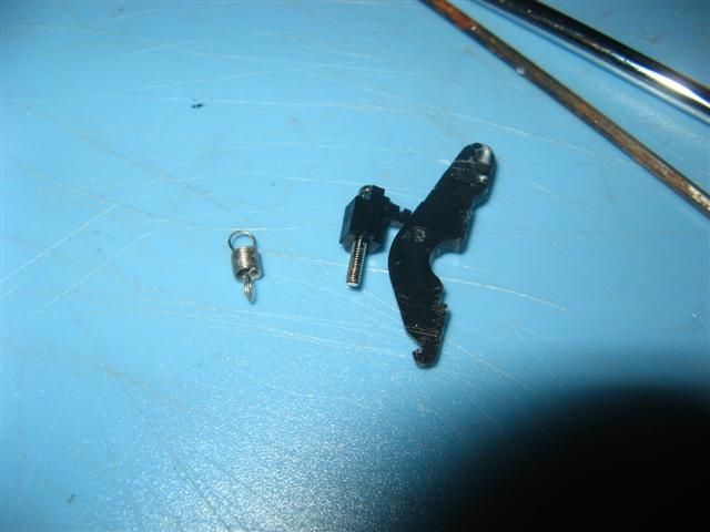

per dan tuas centering gimbal kiri
keeduanya mesti dilepas dan bertukar tempat

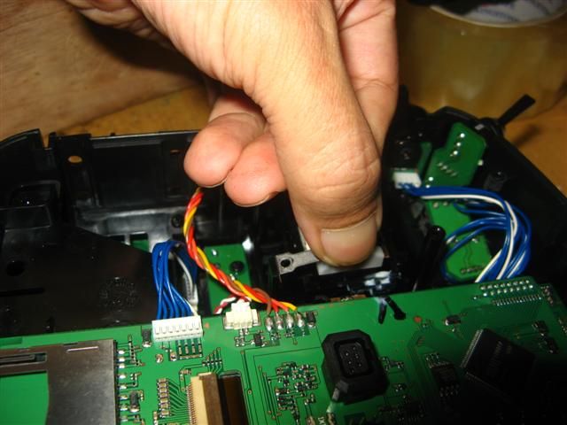

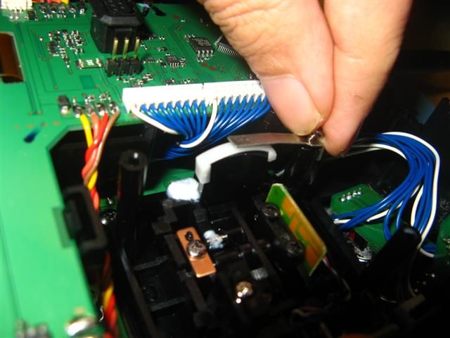

Dilepas dulu,mulia dari plat gimbal kanan
lepas bautnya
cabut platnya
amankan

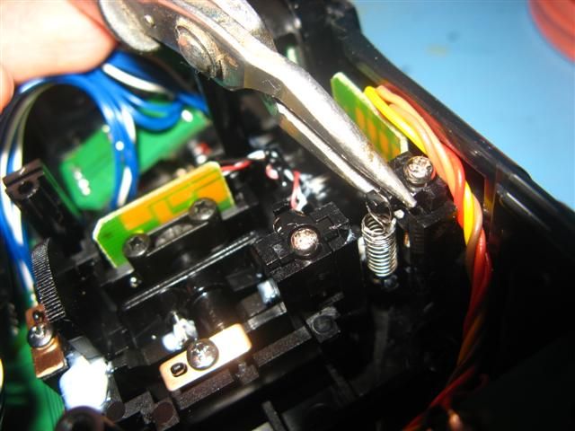

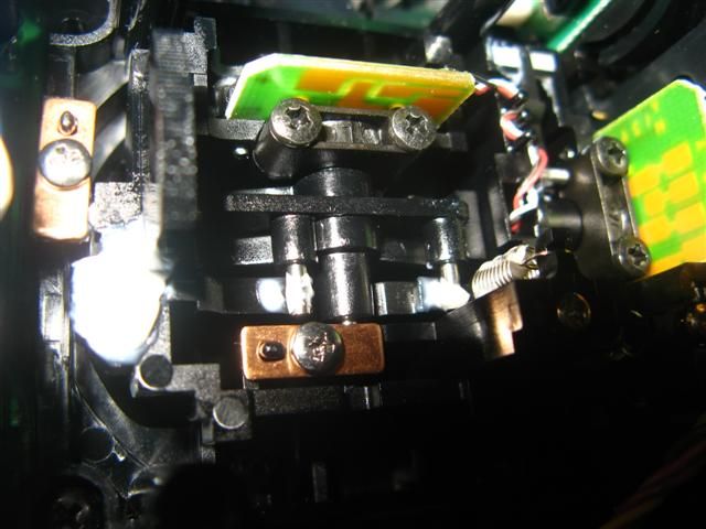

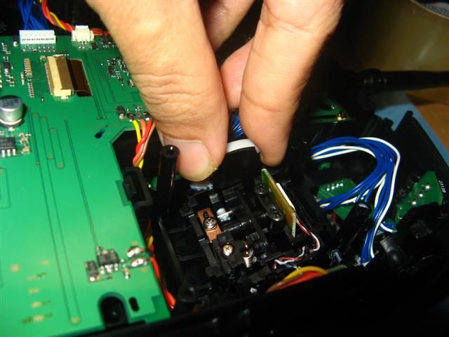

Gimbal kiri
lepas pernya pake pinset, hati mecelat , jangan sampe ilang
copot tuas centeringnya, juga pake pinset
amankan

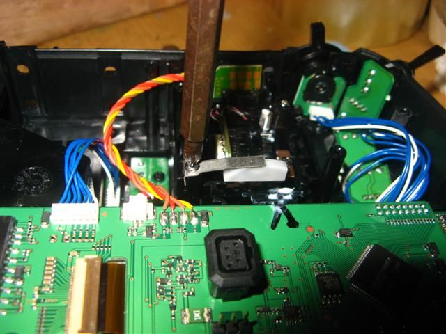

Sekarang pasang plat penahan throtle di gimbal kiri
