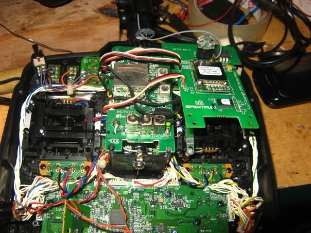

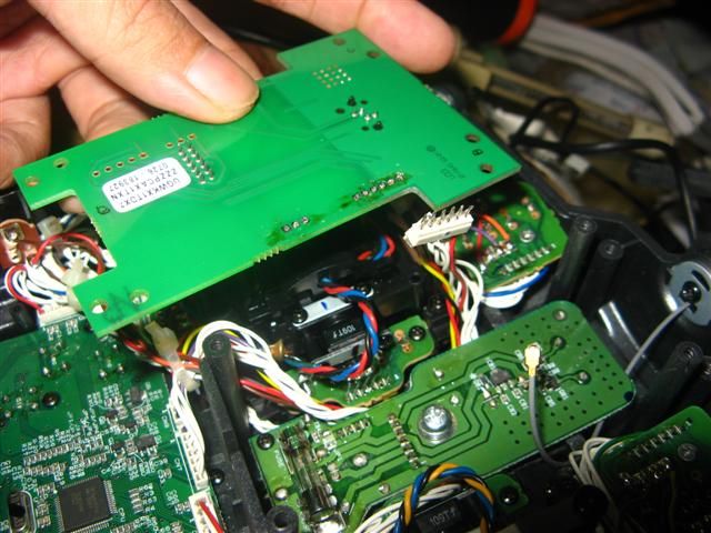

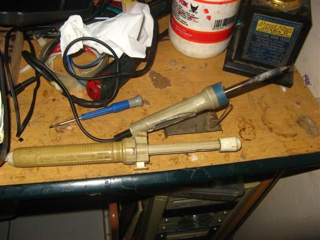

dg modal nekat, solder dan solder sucker, pengoprekan dimulai

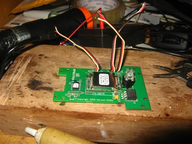

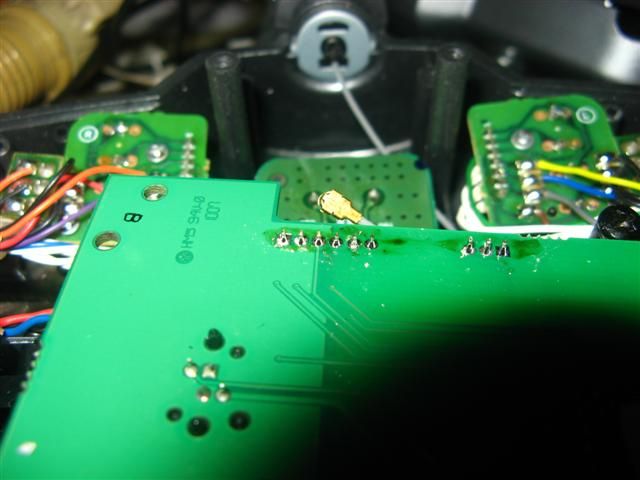

pin konektor modul 2,4GHz DX7 dilepas
dah lepas

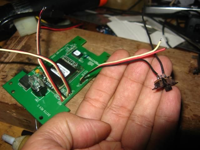

Re: Spektrum DX7 dan JR XR2720
modul dikasih kabel2
juga dikasih switch on-off

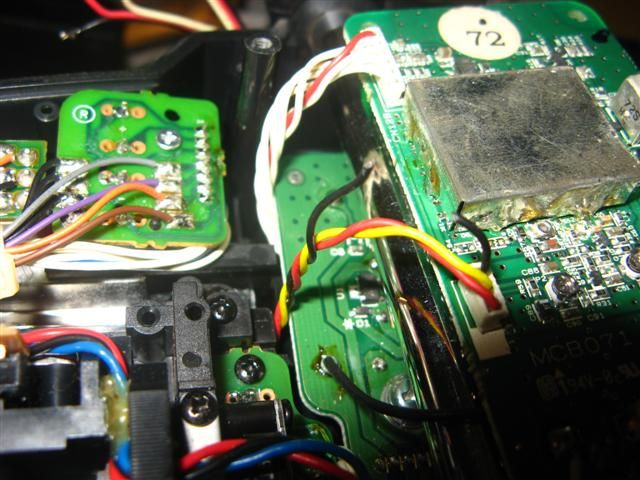

kabel ground di modul xr2720 juga dipotong, nanti konek ke switch

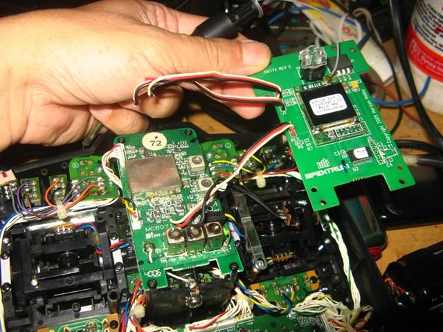

kedua modul dihubungkan, dg switch utk milih modul yg aktif
hasil percobaan, ternyata saya belum beruntung
coba hidupkan modul 2,4 dan binding dg receiver dsm2, receiver gak ngerespon
kemungkinan ada perbedaan instruksi di firmwarenya, dimana perintah dari mainboard xr2720 gak dikenal oleh modul rf 2,4 ex dx7
sementara ya dibongkar lagi deh, modul 2,4 ex dx7 dilkepas lagi dan kembaliin kondisi asli xr2720nya
Percobaan stop sampe disini, walau masih penasaran

apa karena di spektrum DX7 ada namanya Model Match Technology, jadi per kamarnya ga akan sama frekuensi spectrum nya ...dan ini dikendalikan dari firmware yang ada di u-control DX7 .... tanpa ini RF dx7 mungkin ga akan aktif ..cuma mengira ngira aja :hmm :gg
andreas13 wrote:apa karena di spektrum DX7 ada namanya Model Match Technology, jadi per kamarnya ga akan sama frekuensi spectrum nya ...dan ini dikendalikan dari firmware yang ada di u-control DX7 .... tanpa ini RF dx7 mungkin ga akan aktif ..cuma mengira ngira aja :hmm :gg
bisa jadi ini om tersangkanya ..............
