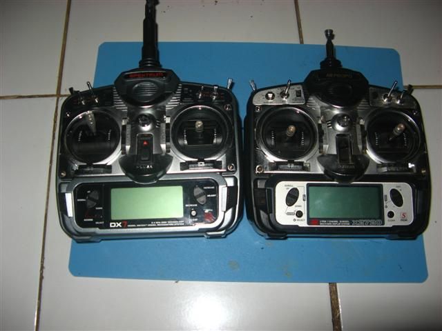

Saya ada kedua radio tsb
XR2720 status normal dan aktif dipake
DX7 status bakc-up error

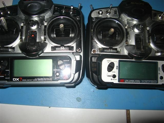

Baru nyadarin kalo kedua radio secara fisik gak beda jauh

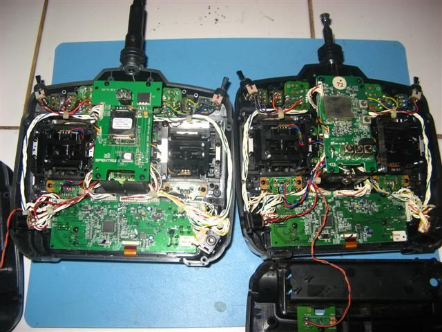

Buka dulu deh

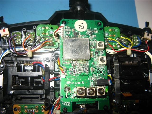

RF modul pada XR2720

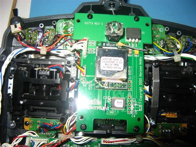

RF modul pada DX7
keduanya punya kesamaan, koneksi ke mainboard ada 2
1. Konektor 6 pin dg warna kabel satu merah dan lima putih
2. konektor 3 pin dg warna kabel hitam - kuning - merah
Re: Spektrum DX7 dan JR XR2720
Apalagi yg sama?

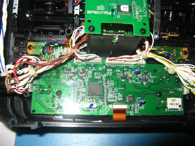

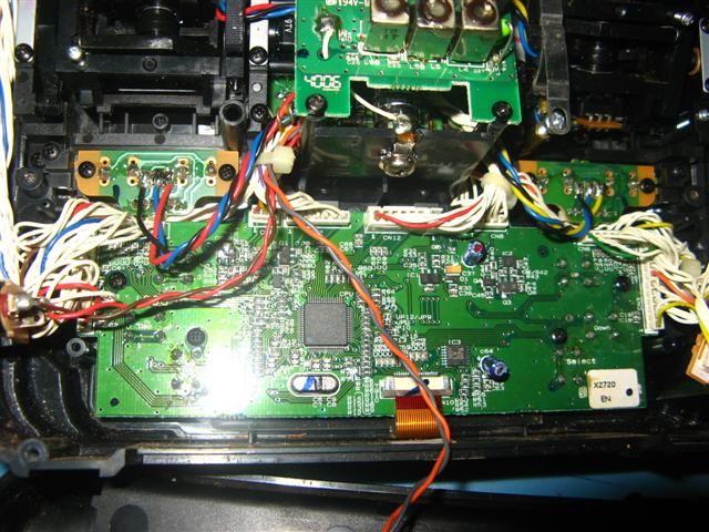

kita cek mainboardnya
XR2720
DX7
fisiknya juga sama, mungkin beda di firmware aja

Karena DX7nya backup error (firmware mainboard ilang), bisakah modul RF nya dicangkok ke XR2720 ?
nanti tinggal kash tambahan switch power supaya bisa dual band remote ( 72Mhz dan 2,4GHz, switchable)
Bisa gak ?, mohon masukannya dong...

kira2 akhir tahun 2012 sy pernah coba mindahin rf dx7 backup error ke jr x2610 (6ch) tapi gagal, gagalnya karena rf dx7 ada konektor ke mainboard nya selain 3 kabel signal, power dan ground (kuning, merah. hitam), sedangkan mainboard x2610 hanya 3 kabel itu aja. Di rcgroups yg berhasil mengkonversi x2610 itu menggunakan rf nya spektrum dx6i, kalau ini asli sama persis.
Namun kalau liat jeroan xr2720 sepertinya identik ya?. Dicoba aja om iwan, kayaknya sih 99% bisa karena kan spektrum dan jr bersaudara.

ipin17 wrote:kira2 akhir tahun 2012 sy pernah coba mindahin rf dx7 backup error ke jr x2610 (6ch) tapi gagal, gagalnya karena rf dx7 ada konektor ke mainboard nya selain 3 kabel signal, power dan ground (kuning, merah. hitam), sedangkan mainboard x2610 hanya 3 kabel itu aja. Di rcgroups yg berhasil mengkonversi x2610 itu menggunakan rf nya spektrum dx6i, kalau ini asli sama persis.
Rasanya iya om, x2610 identik dg dx6 (sama2 6ch), xr2720 atau xr7202 identik dg dx7 (sama2 7 ch), gak tau kalo yg x7r mengingat tamipilan luarnya agak beda dg dx 7 atau xr2720
