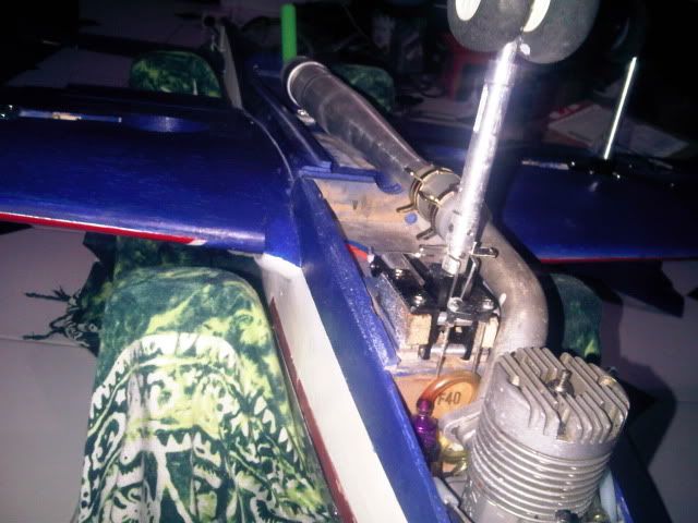

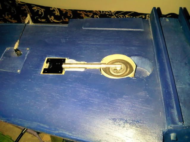

Pull-pull cable untuk steering nose wheel.
Underbelly set up nya riweh. Kalau bongkar pasang sayap harus pasang tune pipe+tutup pake belly pan.
Engine OS61RF Pump + manifold + Hatori tuned pipe 60 cm

Dibelakang switch adalah air pressure indicator utk retract dan di belakang nya air refill gauge yang terhubung ke air tank.
Fuel filter di depan firewall.
Propeler pakai MA 12x8 dan spinner Dubro 2,5". Ko ga pas ya dengan nose section ,
Belly pan masih harus di trim juga agar nutup pas dengan fuselage.

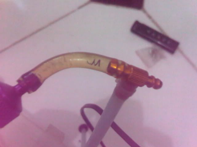

Kaga mau nyala aja tu engine.
Setelah balik, langsung bongkar engine + plumbing.
Sepertinya ini penyebabnya. Ada kawat/benda spiral yang menghambat jalur bahan bakar. Ini selang persis sebelum masuk ke fuel pump.
