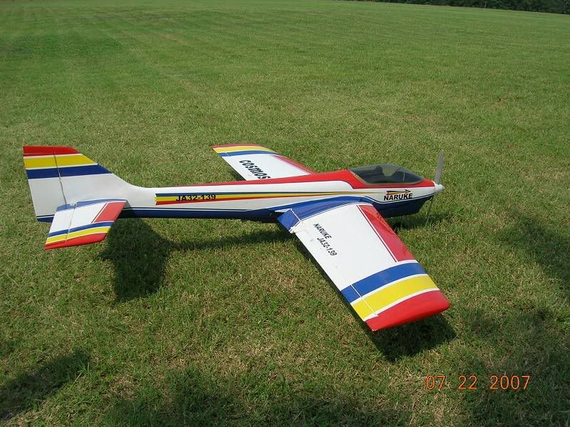

Niatnya mau di cat sesuai warna standard dari box seperti ini

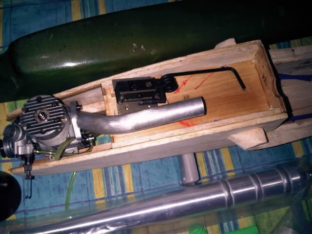

Untuk dapur pacu, kebetulan ketemu engine gahar OS61RF Pump seken, emang jodohnya pattern plane ini.
Ditambah tune pipe hatori 60 cm dan mungkin nanti propeler 12 x ..

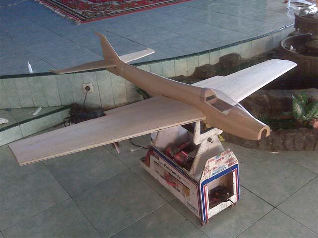

Tapi pengerjaan awal adalah sayap, ini ada foto nya.
Berhubung si Olin suka nyeleneh, sambil nunggu lem *ox nya kering dia rakit juga fuselagenya :ha3 :ha3
Total servo dipakai 9, terdiri dari 7 servo standard dan 2 servo retract.
Leading edge nya pakai sub LE, dan rib dari balsa 2mm dengan spar atas bawah.
Sekarang sudah masuk tahap covering wing, sambung besok foto2 nya.

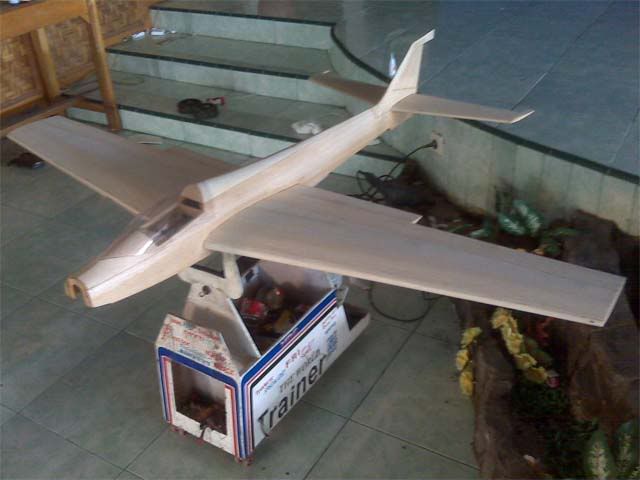

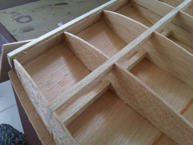

Ini ada beberapa foto fuselage.

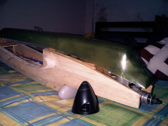

Fuselage sudah diamplas kasar, untuk dapat bentuk dasar.
Tadi nya bagian punggung (turtle deck) ini masih balsa kotak.

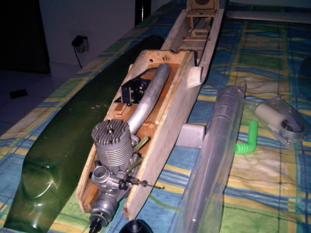

Nose section dalam keadaan dibalik.
Posisi nose retract off centre, agar ada ruang utk manifold & tune pipe. Nose retract dari hobbico.

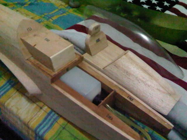

Canopy dalam keadaan tidak terpasang. Kotak F30 itu untuk tempat simpan batt rx. Dibuat lebih tinggi daripada yang dianjurkan di kit, agar bisa dimasukin batt Life 2 cell.

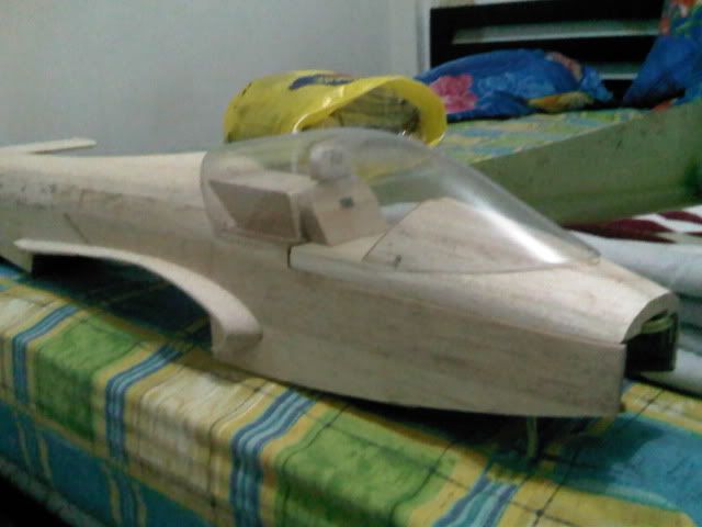

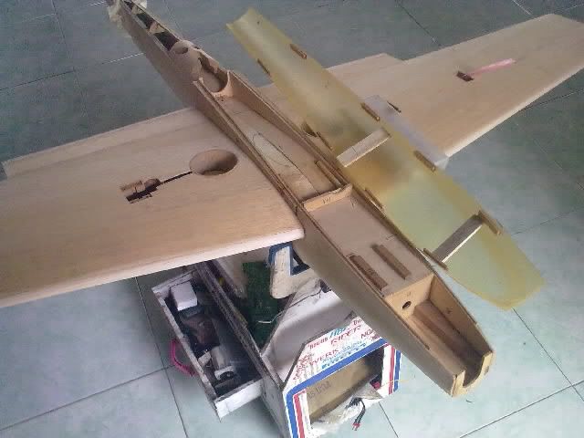

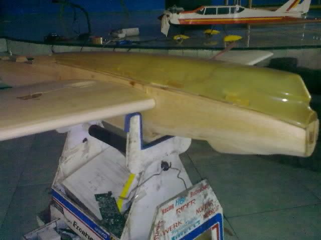

Trial fit belly pan. Jadi keliatan gemuk banget ni pesawat.
Rencana mau dibuatkan copy belly pan nya untuk serep.

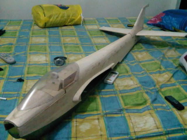

Trial fit canopy. Wing fairing nya belum dihaluskan, menunggu sayap selesai di cover baru di amplas halus agar sambungan mulus.

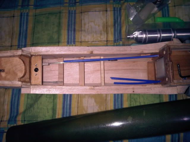

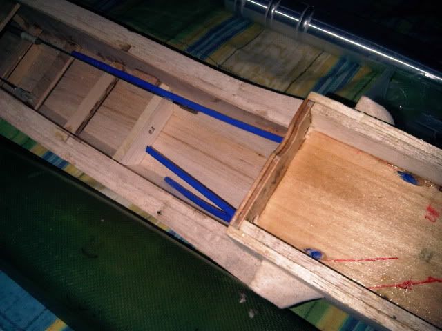

Servo bay. Pushrod ke tail section dan dudukan wing bolt terpasang
Pushrod ke nose retract, steering dan gas dengan flexible rod dari sullivan.

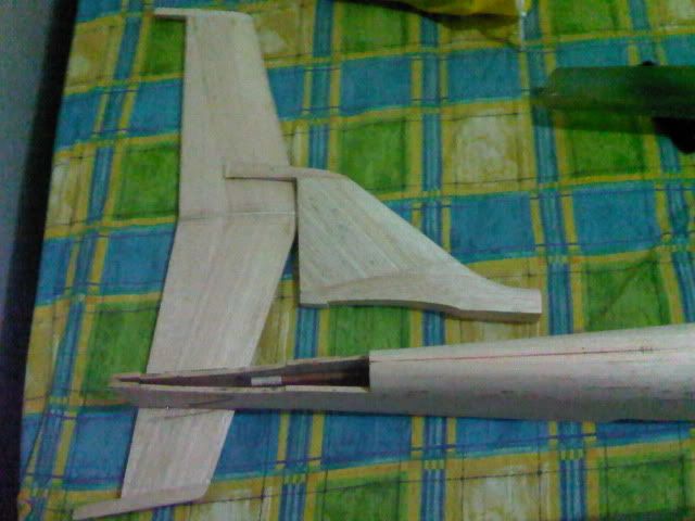

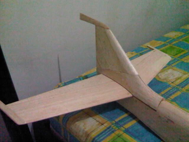

Tail section belum terpasang. Pushrod elevator dibentuk Y. Pushrod rudder keluar dari sebelah kiri fuse.
Trial fit tail section setelah diamplas. Catatan: hinges bawaan kit untuk bagian ini saya ganti dengan pin hinges dari dubro. Rudder pakai 3 dan elevator total pakai 6. Rada ragu dengan hinges plastik :pyg :pyg

masalahnya di sini om richard ga" bisa rapi terus agak susah masanggnya
ini di pasangin penyanggah baru enak langsung bisa nymbung dng bodynya
thxk om atas elmunya..

Belly pan cosmos juga titdak cukup sewaktu di trial fit.
Nanti setelah smp ke bagian itu, saya share di sini.
Kalau liat dari plan cosmos, belly pan nya harus dibuka sedikit pada waktu pemasangan.
