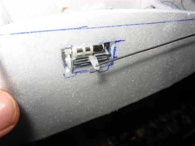

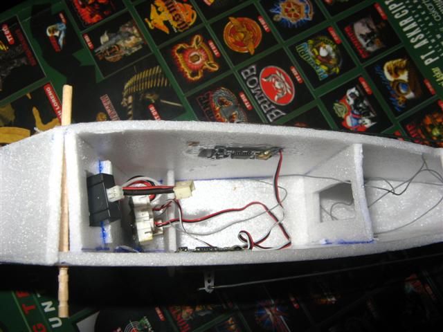

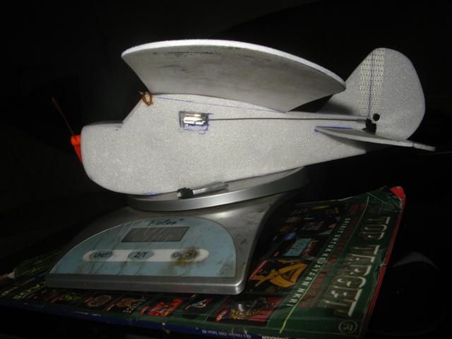

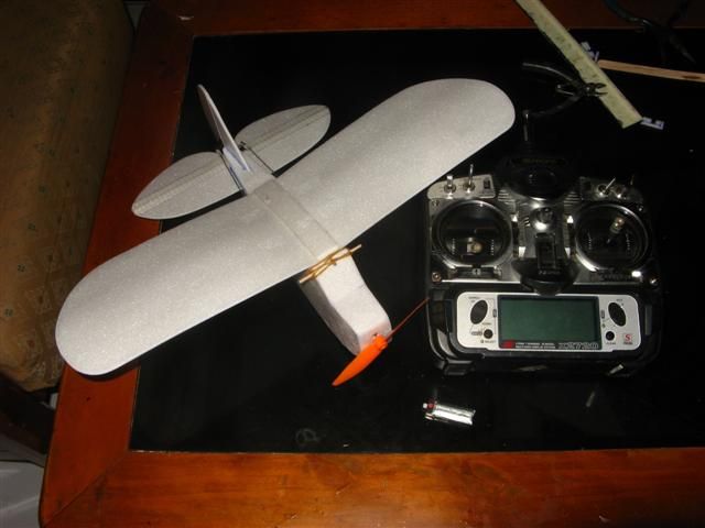

Re: Baby bee ( turunan Skybuggy)
Akhirnya kelaarrr.
servo2, rx dan posisi batere disini
paling kiri warna hitam dg ujung putih : lipo 1s/160 mAh
dibawahnya ada konektor warna putih, micro rx 4 ch
atas bawah nempel di dinding body , 2 x linear micro servo 1,7 gr
badan servo sebagian nongol diluar
pushrod

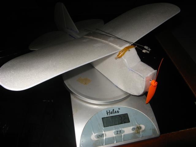

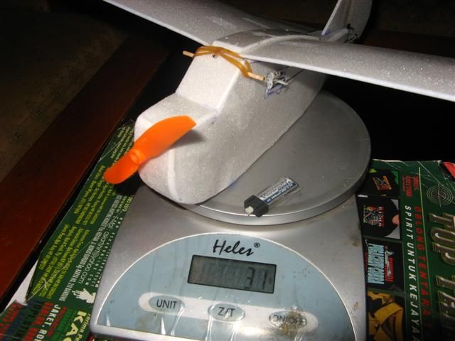

setelah finishing, AUW turun jadi 31 gr
hasil akhir :
AUW = 31 gr
Wing area = 3,7 dm2
konsumsi arus = 1 amp ( maksimal), artinya dg lipo 1s powernya 3,7 Watt
jadi hitungan saya sb :
wing loading = 31/3,7 = 8,38 gr/dm2
power loading = 3,7/31 = 0,12 Watt/gr
wingloading dan power loading sudah sesuai spek slow flyer indoor ( tapi saya terbangnya outdoor :mwr )
terbang gak ya?, menunggu hari kamis deh

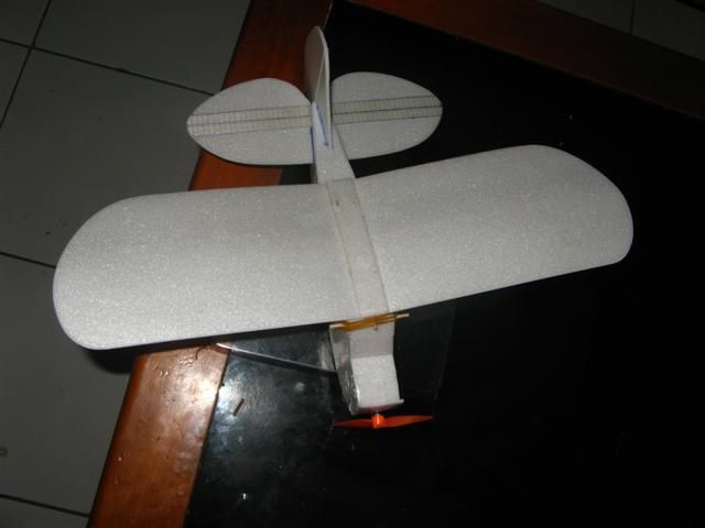

Kebayang kan udah ukuran kecil, warna putih polos , terbang madep matahari, ilang deh pesawatnya dari pandangan mata
maka dari itu, mari kita warnain dulu ( dg resiko nambah 1 gr beratnya :ha3 )
