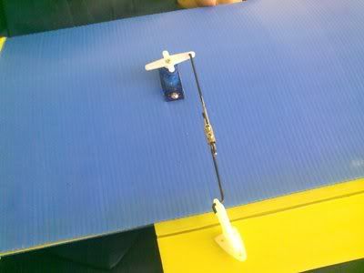

kalo saya ..biasa pake besi rangka payung om..ujungnya di tekuk pake tang supaya membentuk huruf Z`..seperti aslinya..dan di hubungkan dengan terminal kabel listrik ke horn servonya
klo pesawatnya nya macem micro sy pernah liat pake benang pancing tapi di pasangnya 2 tali poshrod kanan kiri jadi di kaitkan ke 2 lengan horn karena tali pancing tidak kaku..klo narik bisa tapi mendorong ga bisa..maka di pasang 2 sisi dan 2 lengan horn

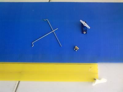

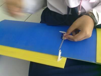

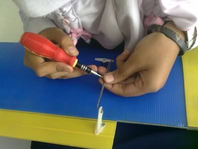

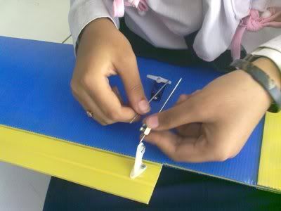

ini foto waktu siswa bikin pesawat
bahan yg di pakai untuk puhrod ( pushrod: besi payung - stoper: terminal kabel )
