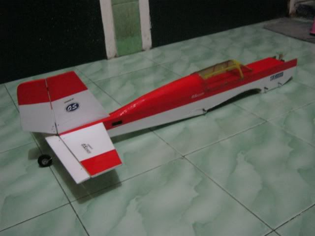

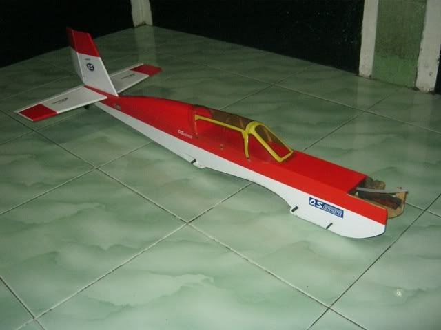

permisi om momod mau numpang nanya nanya nih kalau salah kamar mohon dipindahken , kebetulan dapat hibaan fulzege dan ngak tahu jenis pesawat apa dan bagaimana bentuk wing nya berikut penampakannya
Image Image
rencana speck yang ada sekarang (ready stock)
engine Os . 40 LA
propeler 10 x 6 atau 9 x6
fulsege 95 cm
wing span .........?
rencana mau di buatin wing lurus mirip dengan punya cessna karena waktu dicobain macting banget, mungkin ada masukan atau koreksi dari para suhu suhu gaero
demikian saya haturkan terimah kasih

......... :tlt ..........kok mirip tiger trainernya Carl Goldberg

Buat aja wing 1m, V hedral 3 derajat, 2 derajat kalau mau lebih liar, landing gear didepan spar, agak maju dikit. Engine cukup pakai OS 40 LA. Wing cover sheet sebagian saja biar ringan, karena OS 40 LA powernya ga besar.

NF wrote:......... :tlt ..........kok mirip tiger trainernya Carl Goldberg
mungkin juga om nf, karena di hibakan udah lama banget sampai berdebu di simpan diatas lemari hehehhehe , dan dulu saya masih main electric dan sekarang mau coba di buatin wing karena udah keracunan engine wkwkwkkwkkkwkw, kalau kata yang punya dulu dia bikin sendiri juga

justinus wrote:Buat aja wing 1m, V hedral 3 derajat, 2 derajat kalau mau lebih liar, landing gear didepan spar, agak maju dikit. Engine cukup pakai OS 40 LA. Wing cover sheet sebagian saja biar ringan, karena OS 40 LA powernya ga besar.
ok om justinus siap dilaksanakan jadi bentuknya lurus kayak punya cessna tapi agak dehidral 3 derajat

Sebaiknya wing dibuat dari gabus saja yg diperkuat dgn kertas samson/kraft (elmunya Mr.Doms), dgn alasan mudah, praktis dan murmer. Apalagi airfoil sayap sudah ada malnya pada fuselage, dgn hotwire 1-2 jam sayap sdh ready. Panjang sayap 120 -130 cm (matching dgn pnjg fslg), dgn engine 40LA (700-800Watt) powernya sdh ++cukup, ....lanjut om :plk :plk :plk

kebetulan ada rangkah wing dari om joko yang rencana dipakai untuk pesawat trainer yang ngak jadi jadi / terbengkalai kebetulan juga kok ya pas ukurannya dan airfoilnya ,, memang nasib lagi mujur nih hahahahah :mwr :mwr :mwr akhirnya di manfaatkan aja hehehhheh tinggal bikin alieron dan di monokote di bantu om joko jadi deh heheheh akhirnya terbang juga berikut video maidennya dengan julukan pesawat aster ( asal terbang )
cuman cg masih kurang pass, langing gear terlalu rendah dan kurang kuat, aileron kelihatanya terlalu lebar, power udah lumayan dapat
