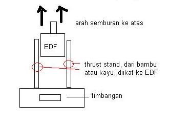

Ngukurnya gimana ?
kalo saya ngukurnya begini, pake thrust stand
dg cara ini, EDF64 saya dg motor 4800 kV dan lipo 3s terukur punya thrust 550 gr pada arus 27 ampere
dg motor ber kV 4300, dapetnya 500 gr
Kondisi test harus menggunakan batere yg fresh charge, kondisi full 100 %
kalo EDF-55 saya dg motor cdrom kelas 130 Watt ( menyalahi kodrat hehehehe, normalnya cdrom cuman 70 Watt) dapet thrust 40 gr

cara ceknya kayak gambar diatas enggak?
- fadliputra
- Technical Sergeant
- Posts: 369
- Joined: 21 Jun 2010, 15:17
- Location: aceh utara
Re: CARA CEK THRUST EDF
sama seperti gambar diatas pak
