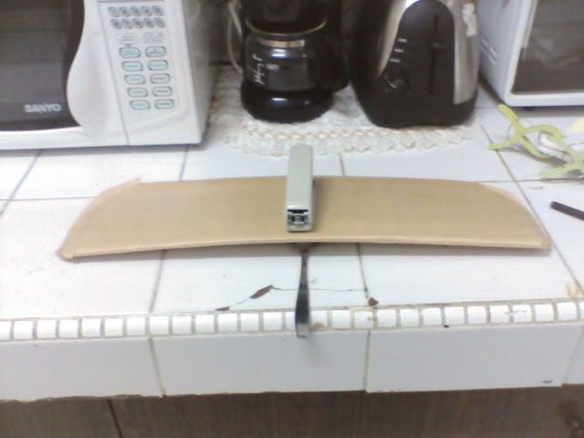

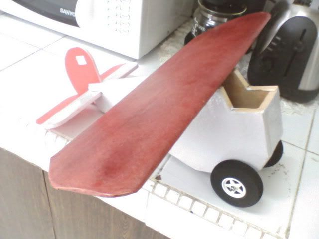

Demam baby plane sudah meracuni saya juga... akhirnya jadilah MudBee dengan Wing Span 60cm. Rencana mo bikin 50cm takut kualat sama suhu.... ternyata benar juga... proyek tidak bisa segera rampung.. perlu order power system yang ringan untuk mengejar AUW 200.... moga-moga bisa tercapai... tapi mungkin hanya mimpi... habis body+wing+ban off road sudah mencapai 106 gr....
Mungkin saya terlalu takut jadi body dan wing dilapisi kertas kraft timbal balik.... agar tahan banting jika terjadi crash... trus cat pylox juga mungkin sangat mempengaruhi beratnya...
Kalau pun hanya mimpi saya coba target wing loading tidak sampai 30gr/dm saja lah... trus pidah ke kelas foam biasa... hik..hik...

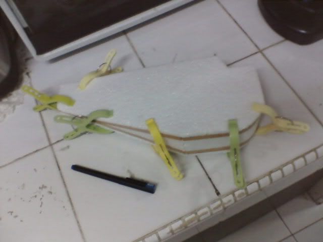

step pembuatan... konstruksi semua foam+kertas kraft trus di cat pake pylox... untuk stabil dan elevator pake poly...

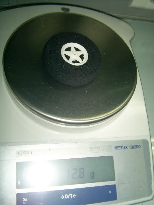

Berat ban off road nja 12 gr sebidji...

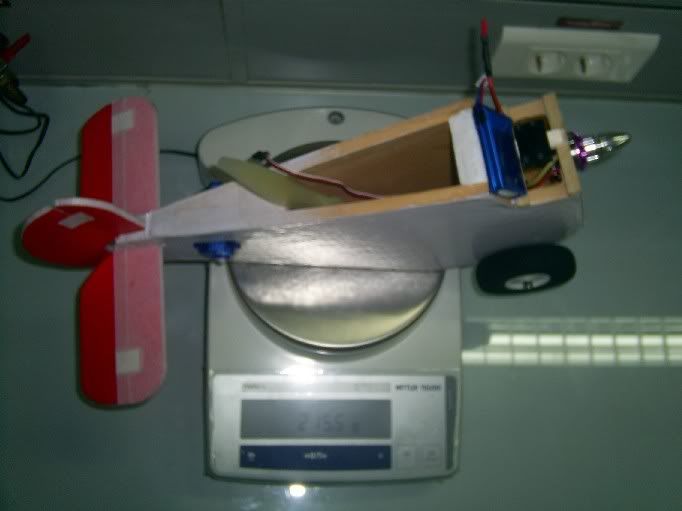

Berat total sekitar 240 gr... haroes ganti body... ban... + pandjangin wing span ke 60 cm....
All systems are working well... prop pake jang 7040.... esc12A.. batre 620mAh... RX micro... servo masih gede.. 10 gr x2...

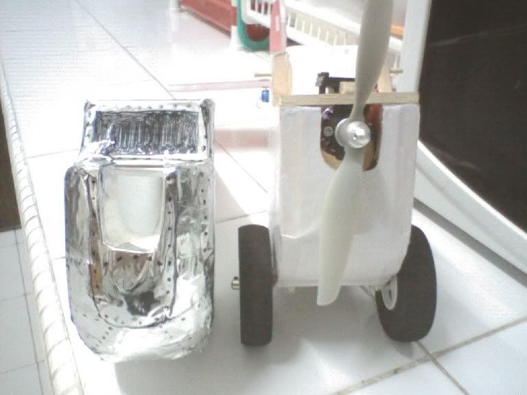

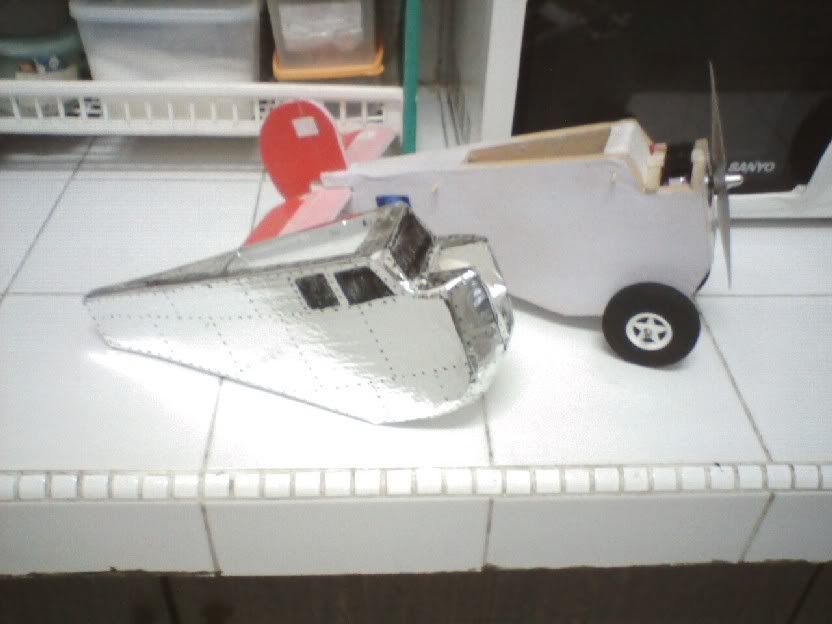

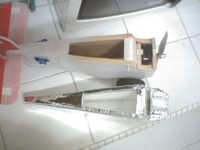

setelah lama akhirnya mud bee langsing juga... namun itupun setelah sedot lemak abis-abisan dan operasi plastik tukar bodi... hehee... berikut petikannya...
1. Bodi ditukar, bahan utama tetap foam namun kertas kraft pelapis tidak doble sided dan diganti pake kertas kado yang silver... biar agak alloy look dikit... terus di spidolin bikin corak baut2 di sekujur bodinya...

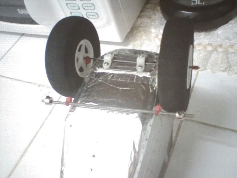

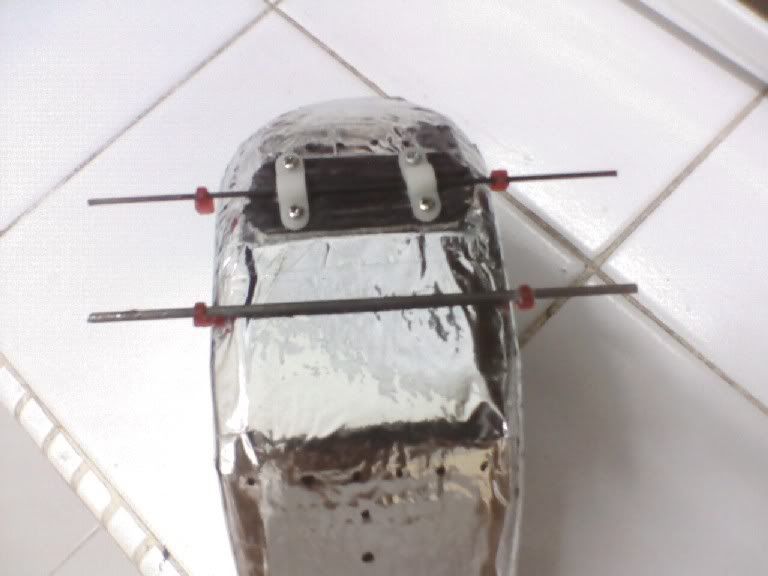

2. Landing gear tetap dipertahankan, namun as yang dari baja 3mm diganti dengan carbon. Trus stopernya pake plastik saja.

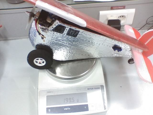

3. Power plan tetap seperti yang dulu, pake mikro brushles takut nggak kuat. Servo diganti dengan yang 4 gr. Total AUW akhirnya pas pasan sekali (199.5 gr) lebih lingan 0.5 gr dari standar berat baby yang sehat... hehehehe

Melihat ukurannya yg buntek gitu , ini pastinya bakalan gesit terbangnya (kalo enggak mau dibilang susah he he he he..) apalagi dg asumsi wing area yg 720cm2 (saya kira2 dari foto,wingchord sekitar 12cm) dan berat 199.5gr, maka dg wingloading yg 39.9gr/dm2 pastinya enggak bisa diajak terbang slow nih....
