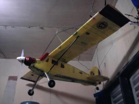

Om Kula
saya pakai pertama untuk pesawat homemade piper JCub abal abal dari policarbonat 4mm dengan berat 2.5 kg an. kayak gini:
terus saya coba juga untuk homemade berikutnya
ini link nya:
viewtopic.php?f=14&t=10704
tapi over power,dan cuma bertahan di udara 7 menit maks, akhirnya sudah deh...pakai 4260 500kv merk abal abal dari HS lokal surabaya yang gak begitu menyedot arus banyak bisa 10 menit terbang dengan batere 6sel 3.3Amp propeler 14X8 maks tetap hangat saja.
begitu Om
