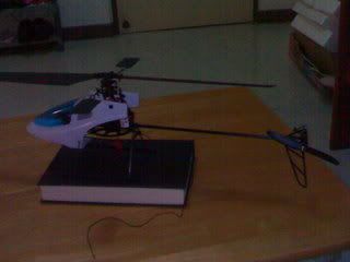

dari Ehely S4 ke Dragonfly modifikasi 1:
[img]http://i83.photobucket.com/albums/j319/bozo_ah/Uchahely2.jpg
[/img]
1. Landing gear pake trex
2. canopy masih pake original S5
3. electronik sudah pake gws
4. tail boom saya kembalikan ke original setelah pake alumunium tail boom -- tail heavy
modifikasi terakhir
1. canopy esky -- heheh..kan gado gado namanya

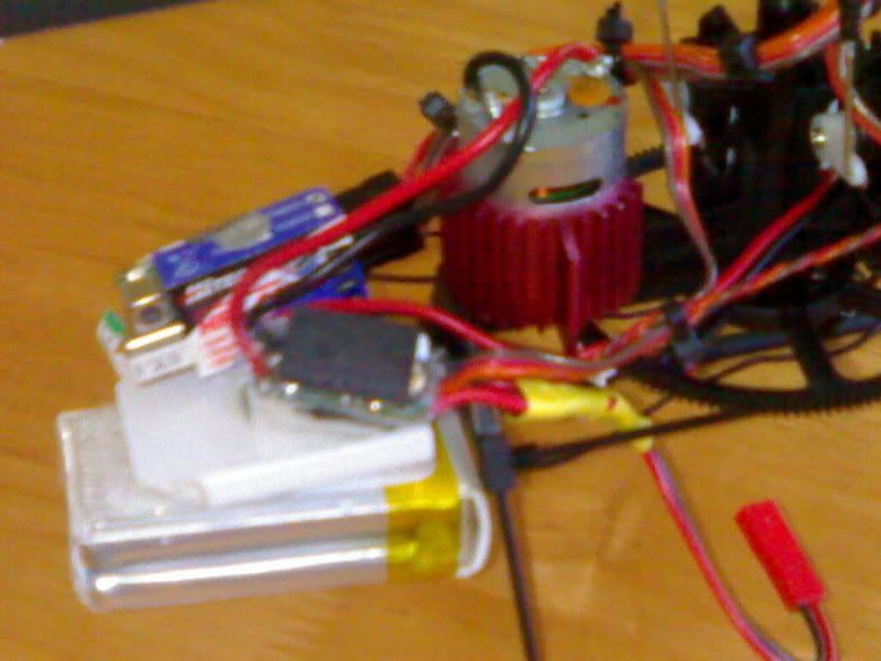

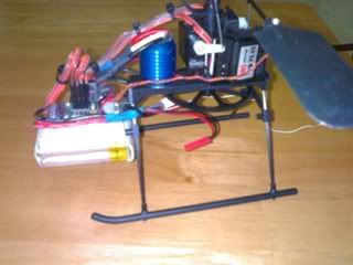

ini foto jeroannya hely gado gado dragonfly:
batre saya pasang paling depan supaya ngurangi tail heavy karena motor[/quote]
