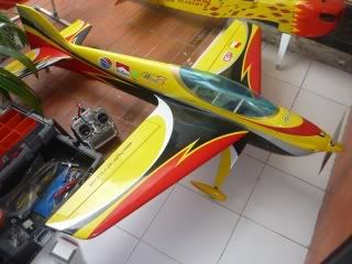

Permisi Suhu-suhu Gaero...
Berhubung saya pecinta berat pesawat engine ,elektrik juga sih tapi ga pernah main pesawat elektrik yang menggunakan batre lebih dari 4 Sell . Dan dilapangan banyak suhu-suhu yang make produk-produk sebart ,kyk Angel 30E, Shark ,Wind 110E Dll . Maka jatuh hati lah saya pada produk produk Sebart tersebut .alhasil terpilihlah Sebart Wind 50E .
Speknya:
Yellow/Black version
Wing Span: 158 cm
Lenght: 170 cm
Wing Area:62 dm2
Weight: 2.300 g. RTF less battery
Radio: 6 Ch. with 3 standard servos and 2 mini servos for elevators
Recomm. power set up:
Motor: Hacker A50-16S
ESC: Hacker Master Basic 70A ESC SB
Battery: Top Fuel 3800-6S or 4500-6S
Propeller: APC 16x10E or 16x12E
Dari Speknya Pake Batre 6 Sell ,ESC Sekitar 70 Ampere .sesuai keterangan, saya ga pernah mainin pesawat lebih dari 4 sell . Karena , bagi saya beli batre 6 Sell Mahal , ESCnya Mahal ,kalau batre abis diLapangan harus ngecharge dulu dan lama , meskipun udah Difast-in . Seengganya minimal punya 2 atau 3 batre . Beli 3 batre 6 sell ? atau 6 Batre 3 sell (Diseri in) ? Menurut Saya engga deh , mahal bagi saya . Soalnya bagi saya anak Smp, harus cermat dan pandai dalam pembagian dan penghematan uang yang telah diberikan orang tua . :htg ..
dan ketika beli pesawat ,ditawarkan harga yang menggiurkan dengan Motor Infinite 370KV ,2 Esc Aileron dan 1 Esc Rudder. jadinya kebeli juga tuh part Elektrik :nw .
Beda dengan masin engine,fuel habis Isi lagi . Begitu seterusnya (Kalau enginenya ga ngadat) .
TAPI ....
Ada yang ingin saya tanyakan terlebih dahulu seputar engine/elektrik pada pesawat pattern
1.Menurut Pendapat Suhu-suhu ,Pesawat Pattern itu lebih baik menggunakan engine /Elektrik ? (Konsultasi dilapangan)
2.Kelebihan penggunaan engine/elektrik pada pesawat Pattern apa ? (Konsultasi dilapangan)
3.Apa itu ESC OPTO ? Bedanya dengan yang ESC biasa apa ? (Terjawab)
4.Kalau Pake engine nitro ,pakenya ukuran berapa ? (Terjawab)
5.kalau pake engine Gasoline ,pakenya yang apa ? (Terjawab)
6.Kalau menggunakannya pake batre 3 Sell x 2 Biji ,apa ada perbedaannya dengan make batre 6 sell langsung? (Terjawab)
7.Kalau pake batre 3 sell 2200mAh + 3 sell 1300 mAh ,apa nanti setelah diseriin jadi total mili amperenya 3500 ? atau bagaimana ? (Terjawab)
8. Dan 1 Lagi , :thx saya ada engine magnum nganggur ,bisa dipake ngga ya ? Ukuran 120 4 stroke (Konsultasi dilapangan)
Sebelumnya mohon maaf sekali,kalau pertanyaan saya terlalu banyak . karena saya orangnya bawel ,dan sering nanya-nanya , dari pada Kesusahan dikemudian hari .
Malu Bertanya ,sesat Dijalan .
Terimakasih Banyak
:thx :pis

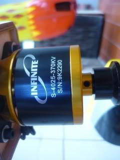

Sebart Wind 50E
Dapur Pacu...
:thx :thx

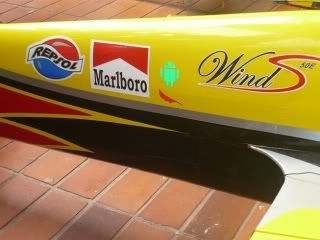

Rx,Posisi batre Dll
Sponsored By: :gg
:thx :thx
