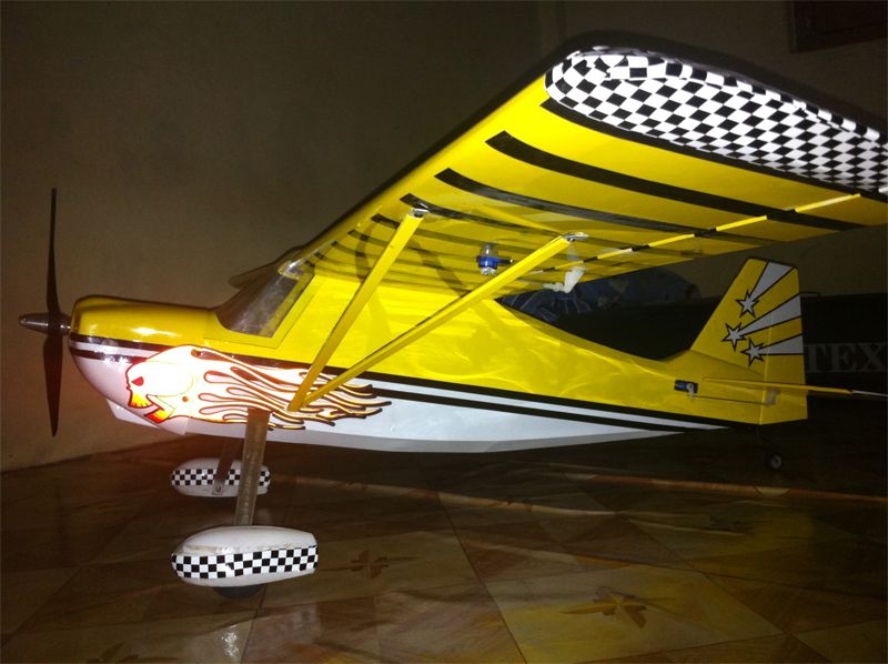

mohon bantuannya kepada rekan2 di Gaero
saya ada rencana untuk memasang Gyro HK401B di rudder pada pesawat
sebagai penyeimbang diwaktu pesawat takeoff maupun landing dalam kondisi angin yg agk kencang
biar pesawat Gk mlencong kekanan/kekiri (Gk keluar dari jalur runway)
Rencana dengan adanya pemasangan gyro ini bisa mempermudah untuk hoper-hoperan
(meringankan kerja jempol sebelah kiri) :ide
Gyro dipasang pada pesawat Decathlon yang sudah dipasangin os .25LA
http://www.hobbyking.com/hobbyking/store/uh_viewItem.asp?idProduct=8591
penampakan gyro bisa dilihat di
http://www.hobbyking.com/hobbyking/store/__10113__Hobby_King_401B_AVCS_Digital_Head_Lock_Gyro_.html
yang mau saya tanyakan :
1. Bagaimana cara pemasangan (posisi/letak) Gyro tersebut dipesawat?
2. Bagaimana cara seting gain dan limit yang ada pada gyro tersebut?
3. Bagaimana cara mengaktifkan/menonaktifkan gyro tersebut pada TX
saya menggunakan TX futaba 7c
Demikian saya ucapkan terima kasih sebelumnya
kepada om moderator apabila pernah dibahas sebelumnya mohon diberikan linknya
dan apbila salah room mohon dipindahkan sebagaimana mestinya
