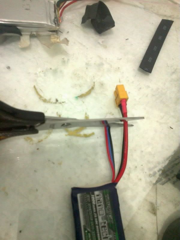

berawal dari niat mengganti konektor batrey yang baru dibeli..
lalu saya gunting kabelnya
dan kelalaian pun terjadi,,,dua kabel terkoneksi oleh gunting,,,,hasilnya... batrey mati dan esc mngeluarkan bau terbakar dan tidak berfungsi.... :whoaa :whoaa :whoaa

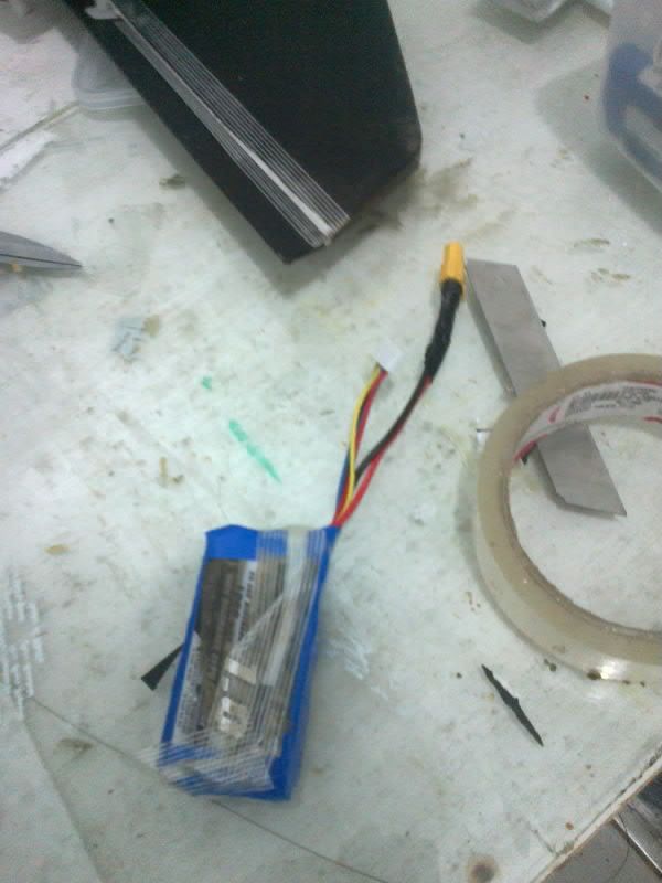

penasaran dengan kejadian tersebut,saya bongkar batrey nya

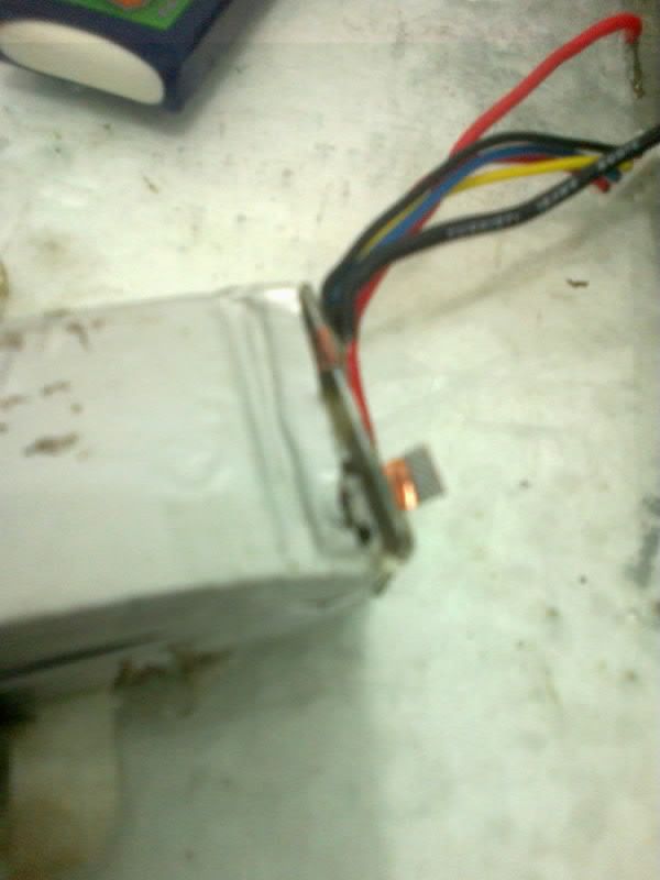

dan ternyata,salah satu lempengan di salah satu sel ada yg terputus (maaf belum tau apa namanya)..
sayang dengan batrey baru yang sama sekali belum terpakai,,akhirnya saya coba untuk memperbaiki dengan cara mensolder bagian yg putus tadi,,,lalu saya bungkus lagi seadanya
saya tes batrey nya ke dinamo tamiya,,,dan ternyata hidup... tp saya masih belum berani coba pasang di pesawat bikinan saya,takut esc nya kebakar lagi...
untuk suhu2,,mohon pendapatnya,,,apakah batrey ini aman untuk digunakan???

saya juga dulu pernah kaya gitu om...oelh karena itu klo mau potong kabel dari batre mesti satu2 .. biar ga short...tapi selagi itu ga lama..klo cuma sebatas potong gunting..masih selamat kok om..cuma panas aja

pengalaman berharga ini om,,, dalamnya langsung putus...

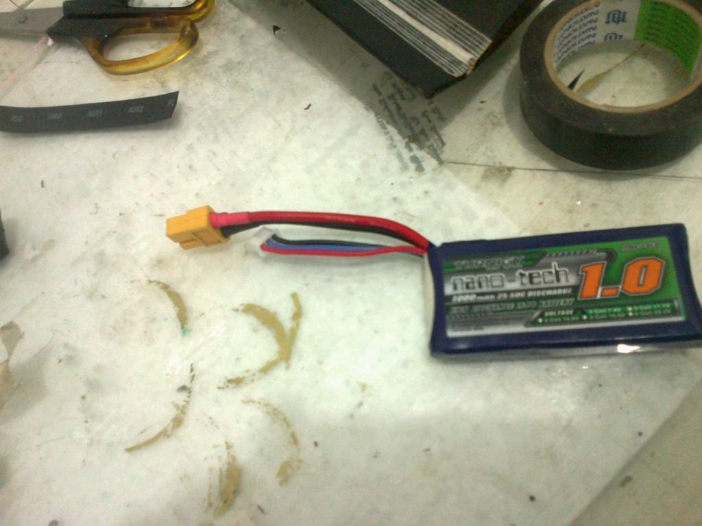

maaf om,,,kalau yg difoto nanotech itu hanya ilustrasi om,,,yg saya bongkar yg turnigy,,3cell..

seharusnya, kalau melihat kejadian nya seperti yg di ceritakan di atas, tidak akan sampai merusak esc.
korslet sesaat juga tidak akan sampai menyebabkan over discharge, kecuali korslet nya dalam hitungan menit.
kalau kabel sudah di solder ulang, seharusnya sudah beres.
coba di cek lagi, apa benar esc nya terbakar? kalau iya, di telusuri lagi apa benar terbakarnya karena korslet batt seperti di atas ?
soalnya seharusnya esc nya nggak mungkin terbakar ...

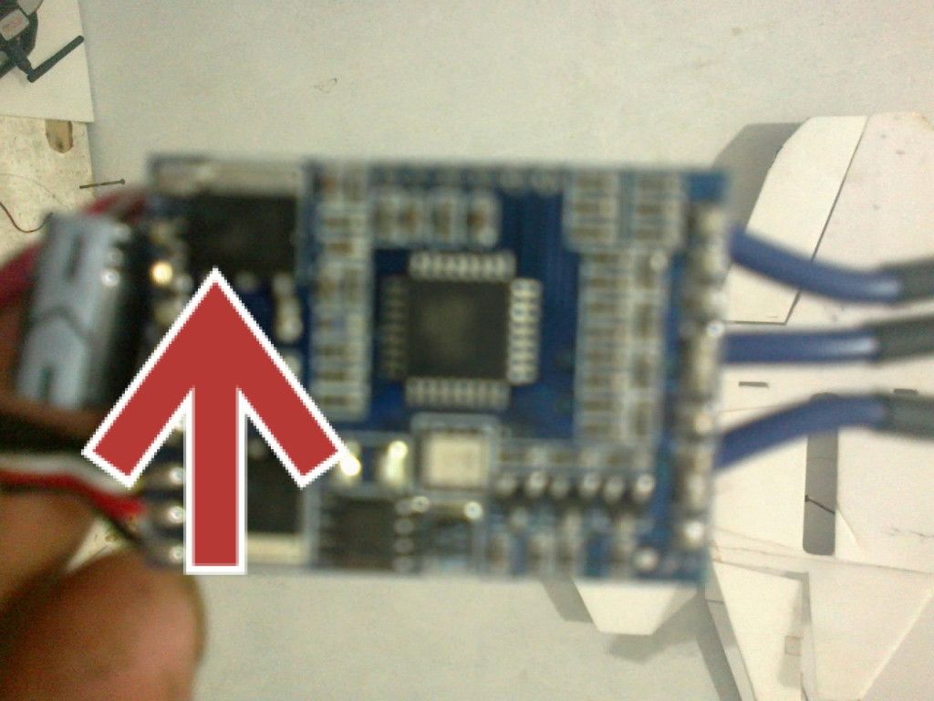

sebenarnya,untuk esc yang terbakar, kejadiannya di batrey yang satu lagi suhu :shy :shy ,,, sepertinya saya pasang konektornya tidak rapi,,,jadi memang agak lama koneknya tadi...dan akhirnya batrey dan esc nya mati,,, esc bener2 terbakar dan mengeluarkan asap... untuk yang ini,dua-duanya langsung saya musiumkan,,, berhubung suhu elektroniknya sudah muncul,esc yang kebakar apakah masih mungkin di perbaiki??

penyebab esc bisa terbakar misalnya :
1. pakai batt yg jumlah cell nya melebihi max esc
2. over load, misalnya kabel output nya korslet. (bukan kabel input/batt lho).
jadi kalau yg korslet cuman kabet batt nya, biarpun korslet nya 1 jam, esc nggak mungkin rusak.
yg rusak adalah batt nya.
esc rusak masih bisa di betulkan, dg catatan
-pcb nya nggak hangus
-ada spare part nya
-bisa nyolder SMD
karena biasanya yg rusak adalah mosfet nya, jadi bisa di coba ganti mosfet nya saja.
karena itu kalau ada esc rusak, mosfetnya di kumpulin aja (yg masih baik) supaya bisa di pakai untuk kasus seperti ini.
nb: type mosfetnya yg diganti harus sama/setara ...

ini gambar esc yang terbakar,,,yg diberi tanda panah merah,bagian yg terbakar dan mengeluarkan asap... itu apa namanya suhu??

nggak kebaca. lha fotonya buram begitu ...
sepertinya ini bagian BEC nya sih ... sebangsa 7805 gitu ...
coba di baca tulisan / angka nya yg tertulis di situ ...
