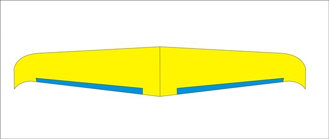

Rencananya panjang sayap 100 cm, root 17 cm dan tip chordnya 11 cm, wingarea sekitar 14 dm2. Motor penggeraknya belum ditentukan apakah elektrik atau small block.

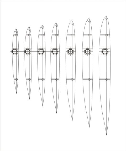

Untuk itu saya mohon masukan dan bimbingan dari suhu2/master2 dibidang balsa. Dan juga tak lupa saya berterima kasih kepada suhu Hidayat yg sempat meluangkan waktunya walaupun cuma 1 jam untuk mengajarkan cara mengoperasikan Corel Draw sehingga gambaran bentuk sayap sudah biasa dibuat yg bentuknya seperti ini:

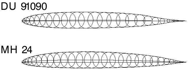

Ada 2 pilihan bentuk air foil untuk pylon dan F3A dan saya lebih tertarik sama MH 24

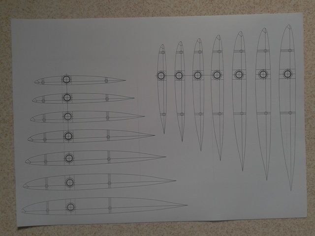

Setelah di ciplak dan diskalakan maka hasilnya seperti ini

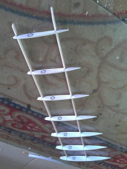

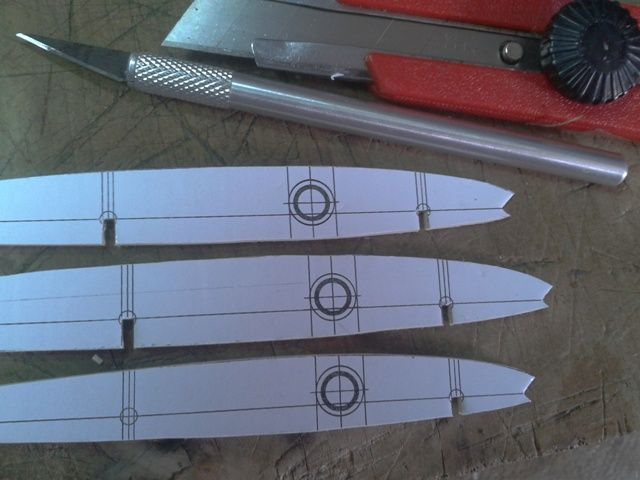

Print diatas stiker kertas
Tempel diatas balsa 2 mm lalu jalankan Laser Cuttingnya :hi3 :hi3
Ada 7 ribs untuk 1/2 sayap dan spasinya 7.5 cm.

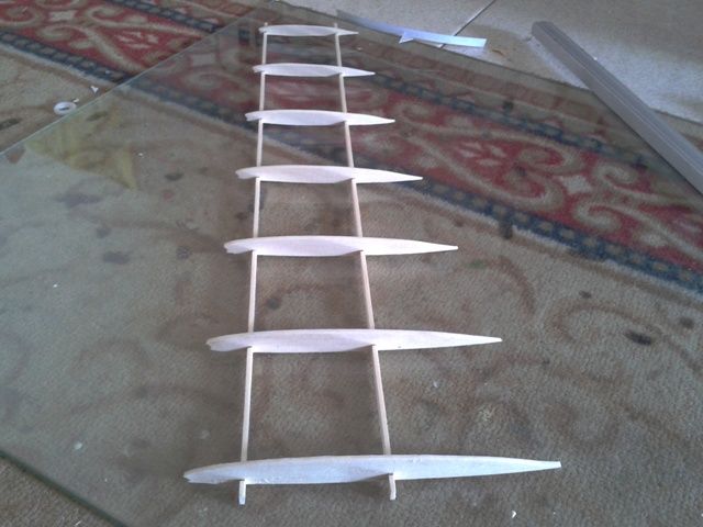

Karena kesulitan mengatur posisi ribs yg semi simetris dan juga ukurannya tidak sama (sayap berbentuk tapered) maka

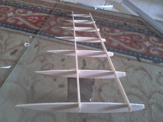

dibuatkan semacam rel (dudukan) setinggi 6 mm dgn tujuan kesimetrisannya bisa dicapai.

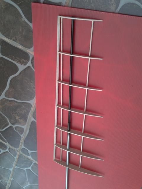

Setelah semuanya sudah level maka relnya dilem lalu diratakan dengan ribs, dan juga leading edge beserta spar dari batang pancing.
Coba pasang kulit dari balsa 2mm sepanjang 50 cm
Selanjutnya :ktk :hmm :gg
