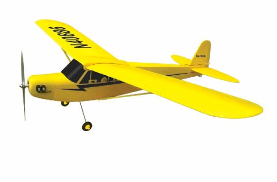

Maksud hati pengen beli yang pabrikan cuma kesampaian beli kit-nya aja :ggImage
Spek:
WS: 95,5cm
FS: 73cm
Wing area: 13.7dm2
AUW: 470gram
Elektronik yang direkomendasikan dari pabrik:
Lipo 11.1v-1000mah
Motor brushless 2410 direct-drive,esc brushless,2pcs servo 9gram
Propeler: 8035
Maklum :newb:,karena Motor brushless 2410 direct-drive sepertinya bawaan pabrik jadi susah carinya maka yang ingin saya tanyakan kepada suhu-suhu semua:
1.motor brushless apa yang cocok untuk terbang santai,rencana pakai lipo 2S
2.kalau pake lipo 3S brushless yang mana sama prop yang berapa inch?
3.kalau dikasih lipo 1300mah melanggar AUW-nya nggak?trims
Re: Tanya elektonik kit J3 piper cub
Motor 2410 memang agak susah sekarang, karean banyak pilihan pengganti yg justru lebih bagus dari 2410
Motor banyak pilihan kok, pake FC 2812,2822, 2408 atau kalo mau ngebut bisa pilih 2409 walopun ini over power :cling
propeler ?
2sel
2822 , 2408 dan 2409 bisa pake 8x4 atau 9x3,8
kalo pake lip 3sel ya 7x4 atau 7x6
cuman spek aslinya kok bingung saya, 2410 kok dikasihnya 8x3,5 ? , biasanya 2410 pake propnya 1047 tuh
selain itu, AUW tetep dijaga di 450 gr ya, supaya tetep enak terbangnya, bisa tetep slow
